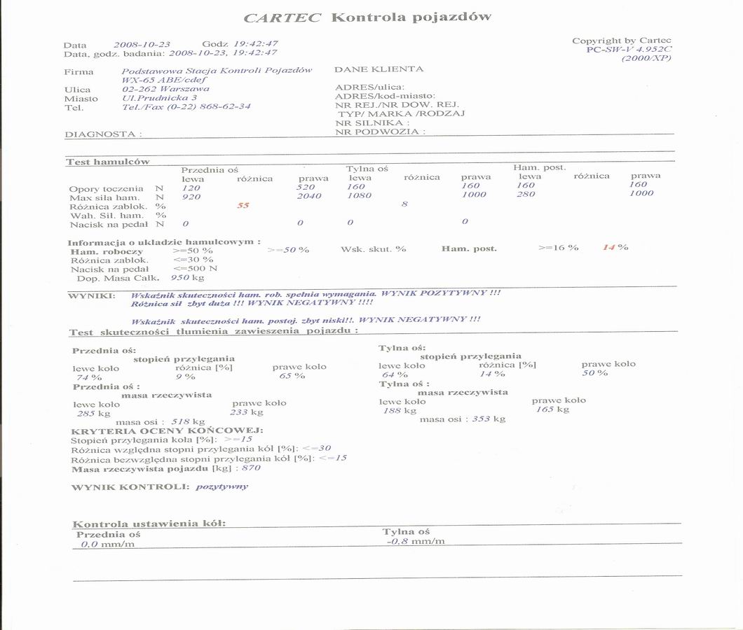

Nie przeszedł badań technicznych -dużo roboty będzie

> mam taki oto papierek
Na 99% masz zapieczony zacisk prawego koła lub przewód hamulcowy elastyczny jest nie drożny i zacisk trzyma prawe koło. Widać to po oporach toczenia. Tył za to musisz przesmarować lub wymienić rozpieraki hamulca recznego.
Roboty na powiedzmy 2-3 godz a koszty to min 50 zł max 300 zł

Trzeba sprawdzić co powoduje takie opory, a nie wymieniać pól auta. Notabene musi trochu ściągać i zapewne autko z lekkiej górki nie chce sie toczyć...
wszystkie kola się za cięzko krecą , szczególnie prawe przednie koło
(choć wiem że w tych urządzeniach czasem bład pomiarów oporów toczenia jest duży)
ogólnie hamulce obu osi do rozebrnania i przeczyszczenia
co do przodu to sprawdzic czy klocki maja lekki luz w jarzmie , cofanie sie tłoczka, drożność przewodów ham oraz czy zacisk lekko przesuwa sie w klinach
co do tytu to rozpieraki (wyczyścić) i linka recznego (najlepiej wymienić , bo czasem bez obciązenia linka lekko chodzi , a jak przychodzi siła to się blokuje (efekt przytarcia się teflonu na lince - opiera sie na pancerzu wtedy i silnie trze o niego - czesto cała sila się w tym traci)

Masa samochodu 870 kg?? ale to z kierowca czy bez kierowcy?? i jaki silnik i który rocznik?:>
no to nie do mnie pytanie - ale tu chyba ktoś źle wpisał DMC w kompa lub wyskoczyła masa własna auta powiekszona o cieżar diagnosty.
