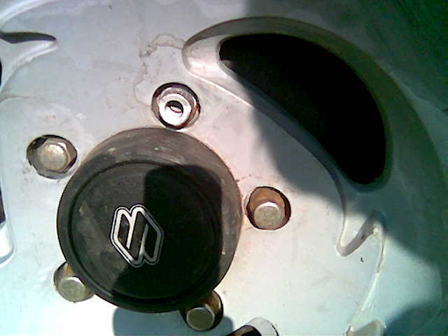

Vitara '92 sprzęgiełka piast
Krótkie pytanie - w piastach nie ma widocznych przełączników sprzęgiełek. Do tej pory myślałem, że były tylko wersje manual i auto hmm.gif a tu nie ma wcale, tak, jakby nie było możliwości odłączania napędu kół przednich (w piastach oczywiście). A może nie widać ich pod deklem felgi?

na automatach jest chyba napis AUTO
manulae - wiadomo
gdzieś czytałem że były wersje ze stałym zapięciem przedniego mostu
> można to łatwo zweryfikować
> W końcu to holender z gaźnikiem, więc może piasty też nietypowe
gaźnik to pewnie z początków produkcji, więc wcale nie dziwne że nie ma sprzęgiełek wink.gif
EDIT: Ale jak ostatnia lama FAQ przeczytałem na końcu:
Quote:
Jeśli na piastach przednich kół, w otworze centralnym felgi, jest plastikowy "kubek" ze znaczkiem firmowym Suzuki, najprawdopodobniej pod nim jest tylko mała metalowa pokrywka, co oznacza, że samochód nie ma sprzęgiełek,
