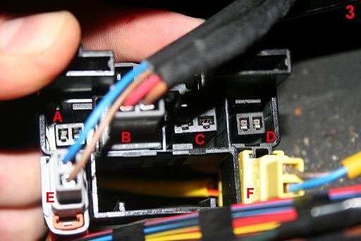

sprawdzilem jescze kostkie pod fotelem. te piny ktore dochodza do fotela swieeca swiatelm pulsacyjny, (test z zarowka) a na 4 pozostalych jest prad bez przerw.
fotle polaczony tylko dwoma pinami z autem..
fotka zapozyczona
kostka wpieta tylko w pin A lub D zalezy czy to fotel pasazera czy kierowcy
(pulsuje)
na B i C prad ciagle.. nie ma kostek

mata w siedzisku i w oparciu są połączone szeregowo - u mnie w obu fotelach pękły przewody między matami (w miejscu, gdzie pracowały wraz ze składającym się oparciem) zdejmij tapicerkę i poszukaj kabelków, czy nie przerwane...
edit...
uuups.... tak miałem w astrze F, a ty masz G więc traktuj powyższe jako sugestie wink.gif

hmm zdaje mi sie ( z tego co zauwazylem) u mnie nie ma podgrzewnia plecow.. tylko siedzisko..
bynajmniej nie widzialem zadnego polaczenia pomiedzy lamaniem fotela...
