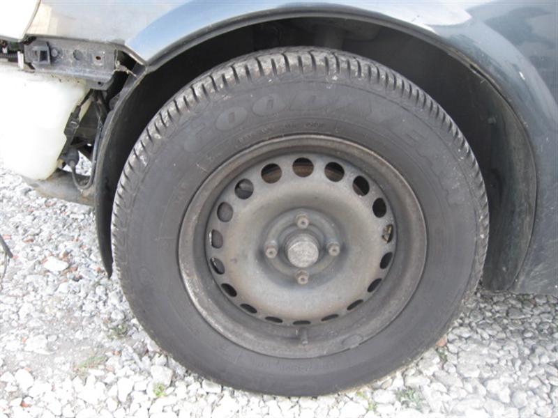

Aby było szybciej to kilka fotek z allegro
zbiorniczek wygląda tak
zamontowany tak
i z boku
pozdro
z tego co widzę na ostatnim zdjęciu, sądzę, że pływakowi starczy miejsca ok.gif

Ja patrząc na fotki też mam takie wrażenie, ale oglądając to na żywo wydawało mi się, to wszystko bardziej upchane hmm.gif

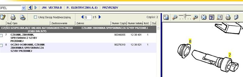

w astrze mam taki jak w manualu lelka, jutro mogę go pomierzyć, jak znajdę chwilę

> w astrze mam taki jak w manualu lelka...
Ja mam AII. Wg EPC czujnik do mojego autka jest identyczny jak ten podawany przez lelka.
Chyba masz racje wygląda dokładnie tak wg EPC
