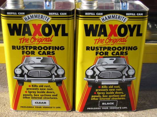

Jaki środek antykorozjny do profili zamkniętych?
Zabieram sie za odbudowe auta (mini) i angielskie fora polecają waxoyl jako dobry środek anty

ale czy to srodek aktywny? o tym waxoyl'u pisza ze reaguje z instniejacą rdzą i ją znacząco spowalnia... icon_rolleyes.gif
ponadto uzywa sie w UK "etch primers" czyli podkładów z wytrawiaczem na gołą blache przed kolejnymi fazami malowania... jaką odpowiedz maja na to polscy lakiernicy? hmm.gif

kilka lat temu (ca. 7) był dostępny - staruszek kupował go w Poznaniu ale niestety już nie dowiem się gdzie frown.gif
konserwowaliśmy nim uniaka po remoncie i przez cały czas jak go mieliśmy to dawał rade
preparaty Boll są woskami i wtryśnięte w profil zamknięty pokrywają szczelnie CAŁA jego powieżchnię ,a jako że są tłuste izolują i wypierają wodę .
PROTECT PR Reaktywny podkład antykorozyjny na bazie żywic poliwinylowych. Zapewnia znakomitą przyczepność do różnych rodzajów podłoży i bardzo wysoką odporność antykorozyjną, również przy uszkodzonej powłoce (rysy, odpryski powłoki lakierniczej). Ponieważ nanoszony jest w bardzo cienkich warstwach, optymalną ochronę zapewnia w zestawie z dowolnym podkładem akrylowym.
taki podkład wtrysnij przed woskiem boll , ale MUSISZ używać przy nim maski gdyż utwardzacz jest mieszanką kwasu ortofosforowego i alkoholu , co za tym idzie wiąże się z organizmem !
