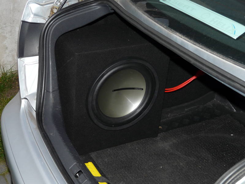

Jak w temacie, chwalę się, w piątek razem z bratem zdłubaliśmy taki oto wynalazek:
Głośnik z "fabrycznej" skrzynki został przełożony do obudowy wpasowanej w bok bagażnika.
Efekty:
-subik zagrał znacznie lepiej - okazało się bowiem że "fabryczna" skrzynia jest z cienkiej płyty wiórowej, a my zrobiliśmy wszystko z uczciwego MDF-u, klejonego i oczywiście skręcanego na wkręty.
Zostało mi tylko jeszcze poukładanie kabli pod tapicerką bagażnika.
Można wpisywać miasta, gratulacje i dowody uznania.
a nie myślałeś aby to przedłużyć wgłąb tak jak ten kabelek wystaje i tam wzmaka ulokowac?? Ja co prawda zabrnełem w inną stronę i bagażńika nie mam biglaugh.gif
tylko aktualnie subik jest CRUNCH gp 12d4 czy jakoś tak, nie ma tej tandetnej lampki i pexy sa przyciemnione smile.gif
no nawet

Szczerze mówiąc nie myślałem, bo za subem jest jeszcze takie "wgłębienie" w tapicerce w które wchodzi wzmacniacz.
Całe "rzeźbienie" było spowodowane koniecznością powiększenia przestrzeni bagażowej i to się udało.
A że przy okazji zagrało lepiej niż "fabryka" to już przeszło moje oczekiwania grinser006.gif
> no nawet
> tylko bym schował ten czerwony kabelek
"Zostało mi tylko jeszcze poukładanie kabli pod tapicerką bagażnika." grinser006.gif
Póki co podwiązałem go "trytką" i już nie zwisa.

przychylam się do wniosku iNTERA, bo podoba mi się bardzo taka zabudowa, która zostawia jeszcze sporo bagażnika.
obudowa zamknięta?
jak rozwiązałeś wytłumienie?
> obudowa zamknięta?
Zamknięta.
Wytłumienie czego? Bo wewnątrz skrzyni to dałem białą "watolinę".
A cały bagażnik nie jest wyklejony matami, jedynie tylna klapa bo miała tendencje do brzęczenia.
> no to jeszcze tylko fotki z faz budowy i będzie OK
No i tu chłopaki Was zawiodę. Zdjęć nie ma. Z uwagi na chroniczny brak czasu zabudowa powstawała w ekspresowym tempie, więc nie było czasu focić. oslabiony.gif
Mogę mniej więcej opisać co i jak robiłem.
-Na początku wziąłem karton, nożyczki, nożyk i taśmę klejącą. Po godzinie cięcia i klejenia miałem kartonowy wzór skrzynki która pasowała w bok bagażnika.
-Wzór przekazałem bratu, który zgrabnie powycinał z MDF-u (grubości 20mm) elementy składowe skrzyni
-Elementy skręciliśmy "roboczo" i przymierzyliśmy do wnęki. W tym momencie wycięliśmy wyrzynarką otwór pod głośnik i terminal z zaciskami.
-Po sprawdzeniu spasowania rozkręciliśmy wszystko i zaczęliśmy właściwy montaż. Powierzchnie styku płyt smarowaliśmy klejem montażowym lekko elastycznym - dla uszczelnienia, następnie skręcaliśmy na wkręty (oczywiście nawiercając wcześniej miejsca na wkręty cienkim wiertłem, i robiąc "fazę" grubym wiertłem żeby schować łeb wkręta). Nadmiar kleju który wyciskał się przy skręcaniu MDF-u wycieraliśmy
-Po złożeniu skrzyni przyszedł czas na oklejenie czarną tkaniną (specjalna tkanina do oklejania skrzyń, taka "włochata"). Użyłem kleju w sprayu - naprawdę świetny wynalazek, znakomicie przyspiesza i ułatwia robotę.
-Wewnątrz skrzyni umocowałem za pomocą zszywek "watolinę".
-Na koniec wkręcenie terminala z zaciskami, podłączenie i montaż głośnika.
Jak już wspominałem zostało mi jeszcze ułożenie kabli, i przykręcenie blaszki mocującej zabudowę u góry (wykorzystam w tym celu śrubę mocującą lampę tylnią do nadwozia). Na dole zabudowa "trzyma" się wykładziny bagażnika za pomocą rzepa.
To tyle.
Szybko "zdłubane", a efekt powalający. Bas dużo "szybszy" niż z fabrycznej skrzynki (fabryczna była IMHO trochę za duża do tego głośnika, ja zrobiłem objętość sugerowaną przez producenta). Zmiana położenia głośnika spowodowała lepsze "przenoszenie" basu do wnętrza kabiny.
O ile przed robieniem zabudowy myślałem że będzie to rozwiązanie "tymczasowe", póki dziecko nie wyrośnie z wózka, tak teraz wogóle nie rozważam opcji powrotu do fabrycznej skrzyni.
> Zamknięta.
chodzi o skrzynię. nie wiem ile dałeś tej watoliny ale przy konstrukcjach zamkniętych trzeba jej upchać na prawdę sporo żeby dobrze grało. najlepiej grubsza watolina na wszystkie ścianki i jeszcze w całej objętości luźno zwinięta tak, że zajmuje prawie całość.
> całość.
Dałem około 3 warstwy grubej watoliny. A obudowa jest płaska.
Nie chciałem "przetłumić" obudowy. Wydaje mi się że jest OK.
Co ciekawe "fabryczna" skrzynka (też zamknięta) była pusta w środku. Nie było żadnego wytłumienia.

ładnie tylko zeby wozek dzieciecy szkody w glosniku nie zrobil
