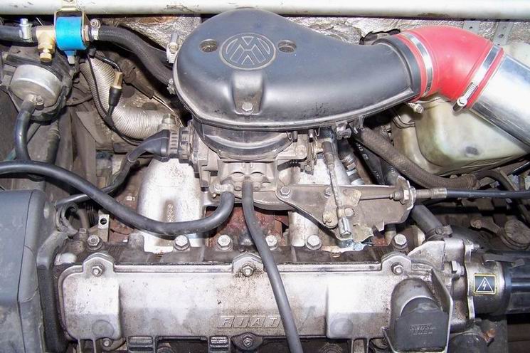

montaż filtra stożkowego
znalazłem bardzo śmieszną przróbkę, ale mnie osobiście chodzi o element nałożony na wtrysk, mam uno 1.4 i.e. i chciałbym założyć sobie filtr stożkowy, może ktoś wie gdzie można tą "puszkę" dostać, krąże po szrotach i nic, kiedyś taką widziałem na innej focie i była od VW yay.gif
> focie i była od VW

To autko hydraulika pewnie - fachowo skanalizowane.
A nakładkę na wtrysk, taką okrągłą, gumową kopółkę, to ze szrotu od starego 23 letniego VW Golfa GTI 1.6, albo Audi 100 z równie starym motorkiem. Wynalazek Bosha, więc będzie pasowało cool.gif
bedzie pasowalo od wiekszosci vw (nowszych tez), ktoree maja jednopunktowy wtrysk zlosnik.gif
Lub sc 900, palio 1.2

o to chyba chodzi 275446341-Zmiana%20rozmiaruZmiana%20rozmiaruZmiana%20rozmiaru100_1848.JPG
wielkie dzięki, dokładnie o to, a powiedz mi proszę warto?? jest coś jepiej poza wyglądem
Chyba jest !!
Na pewno Sound !!!!

pytanie , aco z tą odmą zrobić . na zdjęciu widać że kolega ją do tej rury doprowadzającej podpiął??? chodzi mi o sil;nik 1.0

to jest 1,4 ?? "czapka" od czego innego nie ??

Była wersja z odmą powracająca spowrotem !!
Obecnie jest extra filterek na odme !!!
I jeszcze jedna uwaga !!
Obecnie zastosowałem rury pcv ale klejone - super rozwiązanie sztywne i higieniczne oprócz tego owinięte izolacją do - oczywiście rurek 50 - leży jak ulał i nieźle wygląda!! i jest lekkie .
> jest lekkie .
nie wiem, jak w Uno, ale podejrzewam, ze podobnie jak w cento..kopułka pasuje od palio

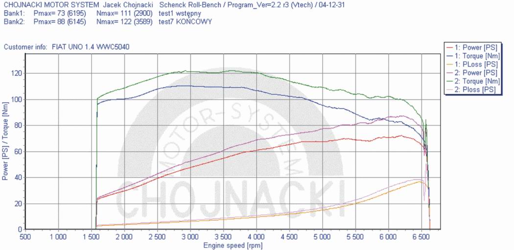

a co powiecie na to po załozeniu strumienicy i stożka kilka zmian w głowicy i takie efekty 275470515-Zmiana%20rozmiaruRysunek1.jpg
ja powiem, ze wykres bylby wiarygodny (jesli chodzi o stozek i strumienice i ich wplyw) gdyby pomiary byly robione na calkowicie seryjnej glowicy. bo to takie tam to moze byc bardzo wiele rzeczy. wiec raczej ciezko powiedziec czy wlasnie stozek i strumienica tyle daly czy tez reszta przerobek.
