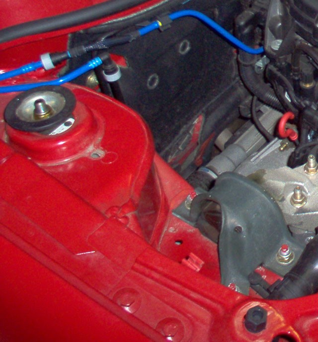

łożysko McPersona p2 ? - pilnie pytanie
tyle razy rozbierałem że się "zawiesiłem" na dodatek znajomy zapodał mi pewną wątpliwość
w którą stronę fabrycznie jest ten mały "dziubek" poduszki , zgodnie z kierunkiem jazdy czy w tył
zmienia to nieco kąt kolumny i mocowanie poduszki do budy
Z góry dzięki

ale oprócz kątów zmienia się mocowanie
w 1 stronę tuleja górna, ta która przychodzi od góry spina łożysko do budy
w 2 jest ono luźne
stąd między innymi moje wątpliwości

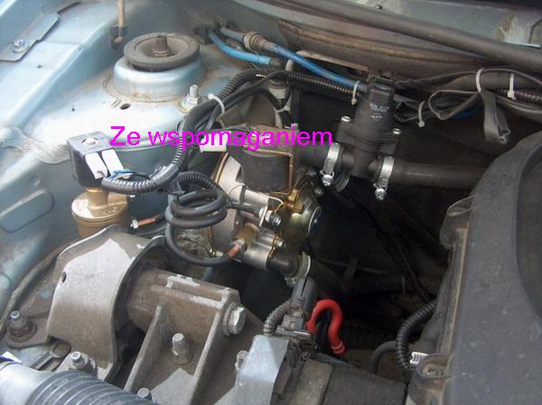

znalazłem takie zdjęcie, może ci pomoże

jeśli dobrze pamiętam... to my zakładaliśmy u mnie do przodu... bo przy wstawianiu rozpórki działaliśmy wiertarką... aby usunąć nadmiar materiału z otworu
a pamietasz jak miałeś fabrycznie ?
o ile dobrze widze to jest montaż "dziubkiem" do tyłu, jak dobrze widze to jest szpara między budą a ta górna tuleją,
czy to jest fabryczny montaż , bez żadnych modyfikacji ?
