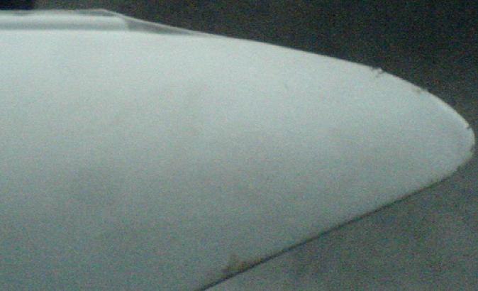

Żółty ładnie pasuje to jest chyba orginalny sporting
A tu jest biały zamiennik
Widać różnice ?? żółty jest bardziej do szpica a ten jest zaokrąglony i tak to chamsko wygląda że szok

Na błotniku zakończenie rantu jest w różnych rocznikach pod różnym kątem. W jednych jest równolegle do ziemi, w drugich pod kątem w jedną lub w drugą stronę. Wiem bo przerabiałem ten temat tak jak kolega. Takie informacje zebrałem u lakiernika co zetknął się z tym problemem. Też szukałem zderzaka na giełdzie i okazało się że niby oryginał i nie pasował. Zareklamowałem u sprzedającego i znalazł taki co pasował.
