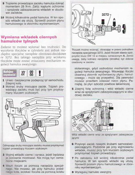

Witam! Mam do wymiany klocki z tyłu. Jak mogę wcisnąć tłoczek? W książce pisze, iż trza użyć narzędzia bo ściskami uszkodzę mechanizm regulujący. Please help!

Odgrzebałem wątek.
Jeszcze nie widziałem jak to wygląda, ale dzisiaj lub jutro spróbuję przy pomocy ścisku stolarskiego + obracanie jakimś dinksem w stylu śrubokręta wink.gif
Co się dokładnie zważy i jakie będą objawy gdy się za mocno ściśnie bez przekręcania??? Tłoczek nie będzie się cofał po hamowaniu? hmm.gif
Oczywiście będę to robił z wyczuciem bardziej kręcąc niż pchając oink.gif, ale chcę znać zagrożenia zlosnik.gif
BTW nie mogę znaleść na Allegro tego przyrządu, którego zdjęcie jest zamieszczone w wątku. Jest tylko cały zestaw za ok 250 zł.
EDIT: znalzłem prawie manual wink.gifKLIK KLIK
