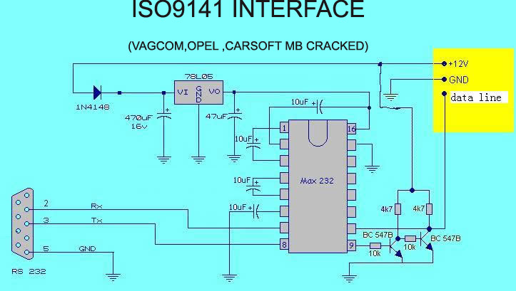

interfejs na tranzystorach jest prosty do zrobienia i działa dobrze. troszke trudniejszy ale tez prosciutki na max232. poszukaj schematów w sieci jest ich sporo. obydwa działaja z abcom i tech 2.
a tu jakis link http://slacklist.olek.waw.pl/smietnik/OBD2/

No dobra kupiłem elementy takie jak na schemacie z tej strony zobaczymy....
Ktoś może ma taki interfejs jak na tej stronie?
I jeszcze znalazłem taki schetam może ktoś ma
Link do opisu

Ja mam. Musi działać. Jak będziesz miał sprzętowy port to na 99%. Problemy zaczynają się z przejściówkami USB.

No włąśnie w laptopie nie mam złącza RS ale mam przejściówke na USB która dziła poprawnie z innymi urządzeniami.
Jakie problemy istnieja w tym przypaku?

Moja tez niby chodzi ze wszystkim (prolific), centrale telefoniczne, alarmowe, interfejsy do gazu, switche i inne cuda... a z opelscannerem viakena za nic nie mogla sie dogadac. zeby.GIF Takze roznie to moze byc. Ale duza szansa ze ruszy.

Ponieważ OBD2 chodzi na nietypowej prędkości transmisji 10400bd a większość przejściówek nie potrafi ustawić takiej prędkości transmisji i z reguły ustawia się na typowej 9600 i kupa. Kolejnym problemem jest zainicjowanie komunikacji przez wystawienie na linii (chyba na 10ms - nie pamiętam)wystawienia na linii komunikacyjnej stanu 0. Przejściówki USB też tego raczej nie potrafią.
