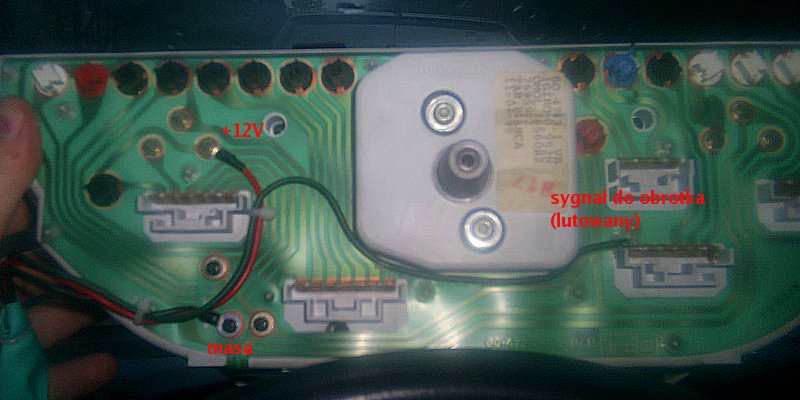

a ja mam pytanie z innej paki, ale tez dotyczace zegarow, czy ktos nie kojarzy gdzie z tylu zegarow znajde +12v i mase gdzie bez problemu bede mogl podlaczyc obrotomierz ?
Do każdej żarówki dochodzi plus i minus, ale one nie zawsze świecą. Natomiast po stacyjce plus i minus zawsze będzie na wskaźniku paliwa. Ma on jeszcze końcówkę sygnałową, ale myślę że znalezienie dwu pożądanych z trzech nie powinno sprawić trudności.
Ej. No. A miernika nie masz? Albo weź jakiś silniczek prądu stałego. Podłącz do akumulatora i zobacz w którą stronę kręci się. Zapamiętaj gdzie podłączyłeś plus a gdzie minus. Potem podłącz silniczek (małej mocy) do ścieżek i zobacz w którą stronę wiruje. I będziesz wiedział gdzie jest jaki biegun.
> skoro tak, to ktory jest ktory ?
ja w swoim Uno tak podpiąłem i działa palacz.gifwaytogo.gif270635636-JUMP2.gif
> ten schemat ktoś gdzieś na tym forum zarzucił
wlasnie tak sobie obrotek podepne, zegary wygladaja juz jak 'made by prot' zlosnik2.gif
