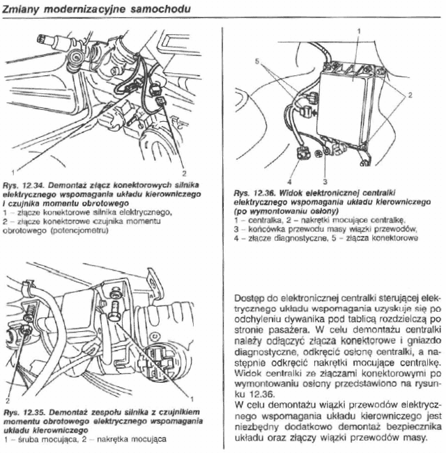

Mam wspomaganie do sc, ale nie moge ogarnac gdzie wpiac duza biala wtyczke (meska) i co wpiac w mala puszke wtyk zenski). Czy te elementy sa w samochodzie? I co to za kolko plastikowe przy malej centralce?
Ta puszka to imo i nie jest ci potrzeba. A do tej wtyczki musisz podciągnąć parę kabli z różnych miejsc i czujników. Ale tego na pewno nie masz w aucie wiec musisz sam dociągnąć.

Kurcze - mam dwa schematy podlaczenia wspomagania i nie ma tam kostki 4-pinowej. Jedna, ktora jest jest do czujnika obrotu kierownicy, ale nie ma rozpiski do tej widocznej na zdjeciu. Ktos pomoze to rozgryzc? I z jakich czujnikow poza czujnikiem predkosci mam pociagnac jeszcze przewody?
na tym schemacie sa dwie kostki 4 pinowe. sprawdz czy zgadzaja sie kolory.

O ile dobrze pamiętam to tam jest chyba 6 pinów. Nie wszystkie wykorzystujesz. Zostawiasz wolne do do diagnostyki.
Mam gdzieś rozpiske kolorów kabli. Jak chcesz to pisz.
Pisze.
> Pisze.
Niebieski - kontrolna wspomaganie
żóltoczerwony - plus po stacyjce
różowoczarny - impuls od prędkościomierza
czarnofioletoy -sygnał z alternatora
To są najważniejsze przewody. Resztę olej bo są do diagnostyki.

Opisy kolorów kabli z tego schematu mi się na zgadzały z tym co jest w wiązce...
> w wiązce...
to jest schemat z wersji MPI, moze w SPI bylo to troche inaczej zrobione?
> zrobione?
A może...
