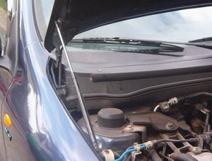

no i wreszcie zalozylem narazie sztuczke i pasuje a jutro drugi wrzuce i bedzie kpl yay.gif

Ja akurat po malej przerobce /gorna glowke zeszliwowalem bo obijala o blotniczek, trafilem ze byla metalowa bo niektore amorki sa z plastikowymi glowkami a tam nie da sie nic zeszliwowac/ zakupilem amorki od lady samary, cena 28pln za sztuke, dlatego proponuje kazdemu kto sie zdecyduje przymiezyc najwpierw zeby nie bylo na mnie, mi udalo sie dopasowac i dziala to

Napisz jeszcze jaki wymiar (długość, skok, gwint), czy cena za kpl. ze śrubami, no i gdzie kupiłeś.

dlugosc? jak do tylnej klapy od samary, musze pomiezyc
trzeba bylo przegwintowac gorna srubke z 8 na 6
reszta pasuje

moze jakies zdjecia i opis co trzeba poszlifować

masz mikroskop?
daj wieksze te zdjęcia,bo ciekaw jestem mocowania...
> masz mikroskop?
mocowanie weszlo pod juz bedace otwory jutro zrobie lepciejsze zdjatka to wrzuce ciut wieksze
