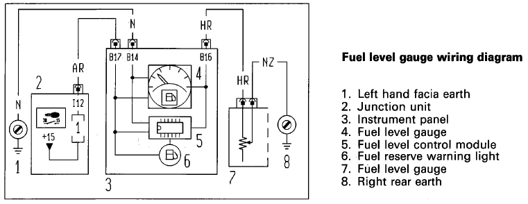

Tylko nie do końca jestem pewny ,że to wina stacyjki,bo nieraz mi się wskaźniki wyłączą,a za jakiś czas się same włączają.a jak zrobię przerwę na bezpieczniku(dodatkowy wyłącznik zamontowany przeze mnie)to odcinam i radio,oraz oświetlenie wnętrza,no i wskaźniki
Możliwości są takie :
1. Styki z potencjału 15 od stacyjki nie zawsze rozwierają
2. Zwarcie do plusa w/za skrzynką bezpieczników
3. Zwarcie do plusa na płytce drukowanej wskaźników
Z tych wszystkich możliwości pierwsza wydaje się najbardziej prawdopodobna .
+15 - Styk stacyjki - odchodzi od niego kabel pomarańczowo-biały (CB)
I12 - Bezpiecznik nr 1 połączony z pinem B17 na płytce wskaźników - kabel jasnoniebiesko- czerwony (AR)

Dzięki za zaangażowanie, przeglądałem już wcześniej schemat Zembowicza,na razie pojeżdżę z moją przeróbką,a jak co, to pomyślę o wymianie stacyjki.Pozdrawiam ok.gif
