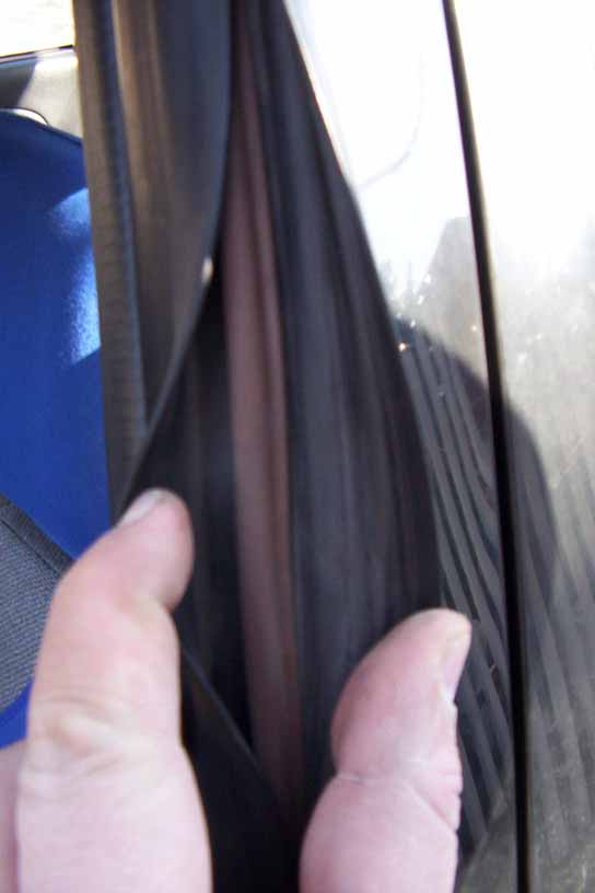

kupujesz samoprzylepną uszczelkę okienną za 8zł, odginasz fabryczną gumę która trzyma szybę i pod nią pakujesz uszczelkę, szyba jest sztywno i nic się nie tłucze
sprawdzone w kilku lanosach grinser006.gif jak znajdę foto to wrzuce
znalazłem więc wrzucam (foto jednego z kolegów z IKL)

to telepie sie w drzwiach czy jak? Jezeli dobrze zrozumialem to rusza sie w momencie lekkiego uchylenia? Jak tak to przeciez podklejasz nie tylko gore ale tez bok, jest na zdjeciu, wtedy bedzie ok.gif

oklejasz na całej długości i na górze i na bokach
w każdym lanosie strasznie się telepała przy lekko uchylonej, a podczas zamykania drzwi przy uchylonej to prawie się tłukła zlosnik2.gif teraz z uszczelką jest ok ok.gif
