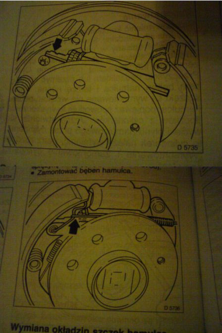

Jak by ktoś miał pod ręką rysunek złożeniowy bym prosił.

Dopóki nie zahamuję ręcznym jest ok, ale przy mocniejszym zahamowaniem ręcznym szczęka prawa zsuwa się z tłoczka w stronę bębna (spada z tłoczka), kantuje się i to dziadostwo trze.
w drugim kole identycznie wszystko a nie spada.

Sorry za jakość, ale robione komórką z książki. Mam nadzieję że pomoże.
Może TEN wątek Ci pomoże.
