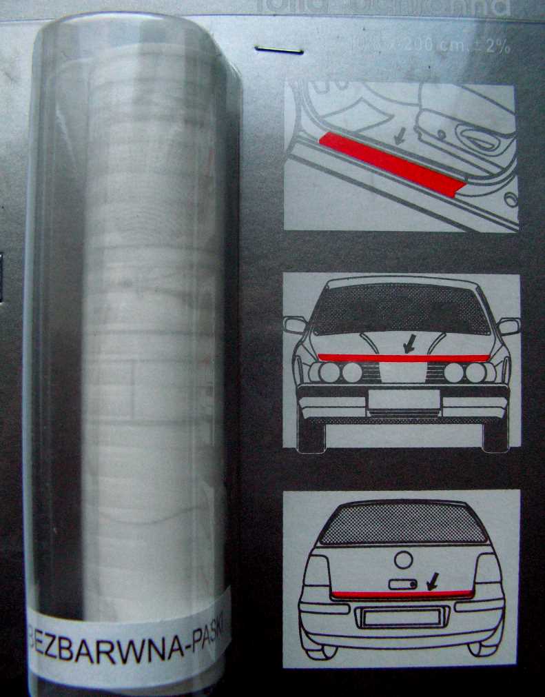

Folię M3 samoprzylepna kupisz podobno w sklepach papierniczych. Do stilo mozna kupić fabryczne folie w ASO, wiec moze i do NB również.
strone progu wew. tj od nadkola wczoraj zabezpieczylem folia bezbarwna, zobaczymy jak sie sprawowadz bedzie
Jakiej folii użyłeś?
I w jaki sposób nakładałeś folie? (normalnie przykleiłeś czy na mokro)?
takiej:
> mokro)?
normalnie, najpierw odtluszczasz pow. przyklejasz i rozprowadzasz ladnie i suszarka chwile dmuchasz wink.gif

A gdzie można ją kupić?:)
Aha i czym odtłuszczałeś?
a ja nie mialem czasu szukac jej po sklepach u siebie i wzialem z allegro wink.gif

Podasz linka? Bo szukam i szukam i widze same czarne...
> baa
> http://moto.allegro.pl/item456838730_bezbarwna_folia_na_progi_i_zderzaki_10cmx2m_nowosc.html
Ona jest w całości, bo tam jest napisane o jakiś paskach. A tak poza tym rzuca się w oczy po naklejeniu czy jest dość przezroczysta?
No i ile Ci wyszło na te oklejenie:)
EDIT: A ten środek do odtłuszczania też z allegro (jeśli tak to też bym bardzo prosił o linka):))

dluga na 2m w calosci
narazie tylko zapodalem na ten maly kawaleczek jak jest ta nakladka progrowa w nb

opti i jak tam folia Ci sie trzyma? Widzę, że jest dość cienka ale chyba dość wytrzymała zlosnik.gif
Do mnie właśnie przyszedł ten środek do odtłuszczania i ta folia:)
Aha co ma na celu podgrzanie tego po naklejeniu suszarką? (tak jest napisane na kartce dołączonej do folii).
a trzyma sie, juz troche km nabite, dzisiejsze sniegi przetrwala wiec podaje ze bedzie sie trzymac chwile wink.gif
podgrzejesz ja i jeszcze rozprowadz reka, bedzie sie trzymac lepiej

No i nakleiłem te folie, jednak widać takie białe pod nią, chyba to jest klej? W każdym razie jest widoczna po naklejeniu (a myślałem, że nie będzie tego tak widać) z tym, że nie suszyłem tego suszarką bo nie miałem zabardzo jak.... może to dlatego?
opti jak u Ciebie to wyszło? Podobnie?
Ja mam obawy czy pod folią nie będzie zbierała się wilgoć i nie wpłynie to negatywnie na blachę/lakier...
Na wiosne chyba ściągne te folie i pokombinuje dalej...
minimalnie ja widac, tragedi nie ma
