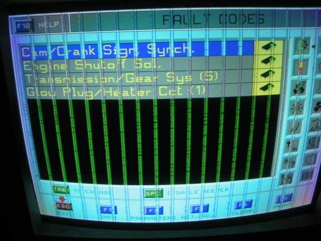

Podpiolem autko pod kompa i to oto co mi wyszło powiedcie mi co jest nie tak. Probowaliśmy skasować te błedy ale sie nie dało pozdro

A kasowaliście na wyłączonym silniku , ale przy załączonym zapłonie ?
Przy wylaczonym silniku i zaplonie ups a co to sa za błędy??
1. czujniki położenia wałka rozrządu/wału korbowego - niezgodność sygnałów
2. solenoid ( zawór ) gaszenia silnika - masz CF-3 ?
3. skrzynia biegów wink.gif ???
4. układ grzania świec żarowych
Wszystkie te błędy mają status zapamiętanych , więc aktualnie nie występują ok.gif

2. Mam cf2
4.podczas odpalania świeci mi się kontrolka świec żarowych i teraz pytanie czy to sterwonie czy tylko świeca zaznaczam ze nie mam problemu z porannym podpalaniem

Zapomniałem że podpinałem też przy wyłączonym i włączonym zaplonie i nie dalo sie skasowac błedów. Wiec co może byc//??
Widać jakiś problem z komunikacją - może akumulator dawał za niskie napięcie .
