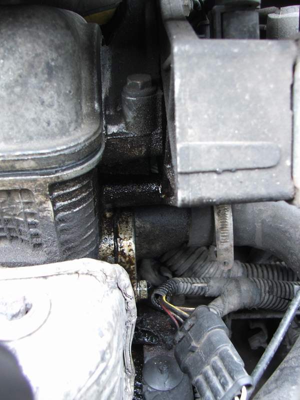

Skąd ten wyciek ? [FOTO]
Uszczelka pod pokrywą zaworów wymienona, czy to może być uszczelniacz wałka ? Czy jest tam coś jeszcze ?

od tej strony nie ma uszczelniacza jak od strony kółka rozrządu, tam jest oring na obudowie cewek która wchodzi pomiędzy dekiel a głowicę
jeśli dobrze założyłeś uszczelke pod dekiel i nie cieknie Ci z termostatu to pewnie to ok.gif
P.S w ASO 14463580 - 5,95 zł
ale to na 99% będzie ten oring co piszesz smile.gif, dobrze że do tego nie trzeba ściągać zaś pokrywy, bo nie wiadomo czy by uszczelka wytrzymała

uszczelka termostatu - 55193766
pisze Ci numery wg. których ja ostatnio kupowałem w ASO, m.in. własnie te pierdoły, bez problemów ok.gif
EDIT: źle sobie przepisałem jedną cyferke w numerze, powinno być 14463980, przepraszam ok.gif

miałem to samo
uszczelka malutka wewnątrz tej wnęki
koszt jakies 2 zł i niedużo roboty z wymianą

Dokładnie tak jak na tym linku pokazane. a jak dla mnie to wygląda na cieknący olej a nie jaki ci podpowiadają płyn chłodniczy.Płyn chłodniczy ma określony kolor. a jak wyschnie to zostaje po nim nalot danego koloru by było można zlokalizować wyciek płynu chłodniczego.Pozdrawiam

> no i wyciek zażegnany, koszt aż 3,8zł
Też będę to naprawiał. Możesz podać jakiej średnicy i grubości ten oring trzeba kupić? Bo nie mam czasu na szukanie po sklepach z uszczelkami z częścią w ręku. Wolałbym od razu wiedzieć jaki rozmiar kupić i tylko się do wymiany przyłożyć.

Nie znal średnicy, a stary już wywaliłem, takie rzeczy kupuje się w motoryzacyjnym, bo inaczej naprawa na długo nie starczy zlosnik.gif

zwróć uwagę że w tym miejscu występuje temperatura ok 90-100C oraz olej wiec zwykła uszczelka z hydraulicznego nie podoła. a 3,8zł to nie aż taki wydatek
