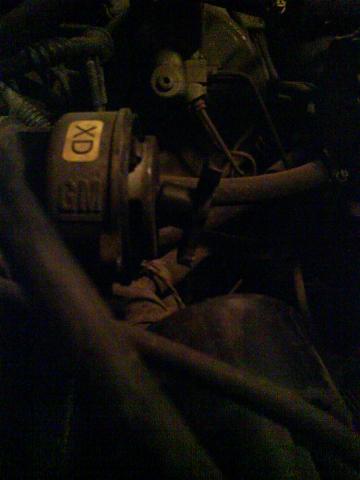

od dwóch dni astra przestała chodzić równomiernie na gazie i noPB. Na postoju i w czasie jazdy praca silnika/przyśpieszanie jest nierównomierne, szarpane.

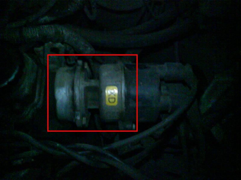

Dzisiaj zajrzałem pod maskę i wyraźnie słychać tłuczenie/hałas z po lewej stronie od kopułki.
Ponieważ jestem amatorem podejrzewam, że coś się mogło stać z palcem rozdzielacza. Ale czy palec rozdzielacza jest aż tak długi(chodzi mi tu o odległość bloku silnika do kopułki zapłonu) czy coś się jeszcze znajduje pomiędzy blokiem a kopułką?

po rozkręceniu okazało się, że palec jest całkowicie luźny i lata na wałku wychodzącym z "owego kubka" smile.gif o którym pisałeś.
