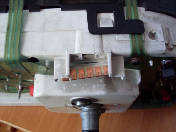

Pęknięta ścieżka zegarów HELP!!!
Zamontowałem ramki alu do moich zegarów SX-owych. Niestety przy montażu z powrotem do auta pękł zaczep i (chyba ze starowści bo zawsze jestem delikatny) ścieżka. Czy to da się polutować? Zegary wariują. Po włączeniup/mgielnych nie mam obrotka, wariują piktogramy oslabiony.gif Poradzcie coś beksa.gif

Powinno dać radę,a jak nie,to można spróbować przylutować kawałek kabelka żeby zmostkować obwód.
spróbuj wlutować kawałek kabla za i przed,
co prawda w pilocie tv tak zrobiłem, ale działał aż się telewizor nie posypał
Czyli to przez tą ścieżkę tak wariują? A nie wystarczy polutować? Nie wiem też jak skleić żeby nie puściło. Na gorąco to ryzyko a po jakiejś kropelce pewnie puści z czasem oslabiony.gif
jezeli nie pomoże to kabelek

Ale ta ścieżka jest w jakiejś osłonce. Ją się jakoś zdejmuje czy przez na nią cyna i jazda?

czyli ścieżka jest z obu stron zaizolowana?

Wyczyść ścieżkę z lakieru w okolicach jej pęknięcia, przy pomocy dużej ilości topnika /np. kalafonia rozpuszczona w spirytusie/ i cyny /przydała by się taka o niskiej temp. topnienia / spróbuj połączyć ścieżki ok.gif...uważaj aby nie przegrzać ścieżek. Jeśli nie masz częstego kontaktu z lutownica, radzę powierzyć to komuś bardziej doświadczonemu...

Kiedyś się zdarzało coś tam polutować ale dużego doświadczenia w tym temacie nie mam oslabiony.gif ojciec często lutował więc jego poproszę. Najbardziej obawiam się o to przegrzanie. Jak najprostszą drogą go uniknąć? Dawać ostygnąć często?

dobry topnik to podstawa ok.gif...dobrze oczyścić, dużo topnika na ścieżkę plus odrobina cyny na grocie lutownicy, dwie sekundy grzania i gotowe ok.gifsmile.gif

No to myślę że sobie poradzimy waytogo.gif Ojciec mówił że ma taki topnik. No to do roboty zaraz zlosnik.gif Dam znać jak poszło.
No i zegary z powrotem działają. Rada leskiego o przelutowaniu ścieżki pomogła. Boję się tylko że problem może wrócić ze wględu na uszkodzony zaczep oslabiony.gif No ale narazie dmuchać na zimne jest ok waytogo.gif

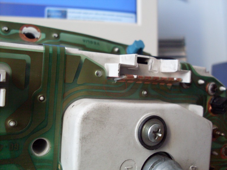

A jeśli chodzi o obudowę, to nie dałoby wyjąć tyłu od jakiejś nawet najsłabszej wersji wyciągniętej z uniaka ze szrotu? Czy te od SX są trochę inne? Bo klejenie może za jakiś czas i tak puścić. Jakbyś miał taką "suszarkę" do spawania plus laskę odpowiedniego plastiku to może by się coś dało wykombinować...

zawsze możesz podzwonić po zakładach klejących plastiki myślę że więcej niż 20-30zł nie powinni krzyknąć za taką pierdołe
przy zakładaniu/ wyciąganiu/ zakładaniu/ wyciąganiu ....
zrobiłem przelotkę cieniutki drucik od ścieżki do ścieżki -( tak się naprawia telefony komórkowe) 270751858-jezyk.gif i działa a brak zaczepu to szczegół tego się nie wyciąga co dziennie a jak już wyciągam to uważam i nie ciągnę na siłę smile.gif
