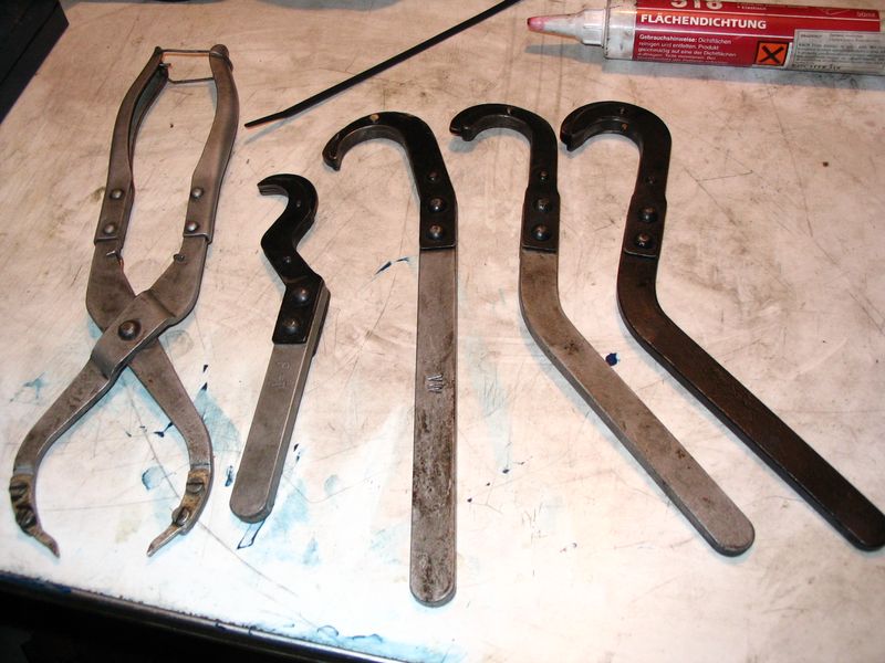

bo nie trzeba jednak 2 osoby potrzebne jedna naciska szklanke druga wyjmuje plytke z niej ,jednak przy cenie paska 30-40zł wole na spokojnie zawsze rozebrac rozrzad ,spokojniejsze nerwy , a tak poza tym to jest przyrzad do blokowania szklanek zlosnik.gif
dokładnie jest przyrząd , ja np. miałem przyrząd pożyczone i na wzó sobie dorobiłem swój z płaskownika -> szlifierka w ruch tu sie przycięło tam się przygięlo i elegancko.

Ja tez zawsze zdejmuje wałek, bo tak wygodniej.
Raz tylko korzystałem z diwajsów.
Ja zawsze z nich kożystam grinser006.gif tyle że do wyciągania płytek uzywam pistoletu na powietrze zlosnik.gif
