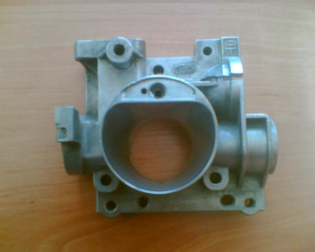

Da się wszystko ja u siebie wyjmuje już wszystko czyszczę i potem po złożeniu jest waytogo.gif-to trwa już trochę -wiec chyba sie sprawdza
> złożeniu jest -to trwa już trochę -wiec chyba sie sprawdza
pewnie ze da , tylko nie chce rozwalic tpsa , pompe paliwa tez ludzie sami wyciagali ,a moj kropek jest oporny na takie rzeczy wink.gif zaden mechanior nie mogl , dopiero w aso kluczem specjlanym odrecili pierscien grinser006.gif podobnie wyglada z tym tpsem zlosnik.gif
