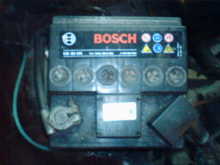

ale i tak bede musial kupic nowy aku.Bo wczoraj jak probowalem odkrecic te kurki to 2 byly tak zapieczone ze musialem wbic w nie srubokret zeby je wyciagnac....dzis caly dzien chodzilem po sklepach roznych z czesciami samochowowymi...i szukalem tych korkow...ale takich osobno nie sprzedaja...a kilku sprzedawcow bylo tak dobrych ze pozwolilo mi sprawdzic w tych aku co oddaja ludzie juz nie dzialajacych...ale nie znalazlem takich samych...aku mam wyciagniety...te stare korki wlozylem ale w 2 mam niewielkie dziurki...czy moze byc akumlator tak zostawiony ?
> No tak racja.Dzieki za mała lekcje chemi:)

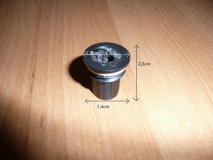

Jaki to dokładnie aku? Może fotka takiego korka z wymiarami?
Napisz może któryś z chłopaków ma od tego samego producenta to Ci pomoże. Przez korki kupować nowy aku - trochę szkoda forsy.
Każdy korek jeśli to aku obsługowy ma już fabrycznie małe dziurki jako odpowietrzniki, bezobsługowe maja system odprowadzania opar (odpowietrzania) i korki raczej są cale, ale małe dziurki im nie będą przeszkadzać, byle nie chlapał przez nie kwas. Może na tą chwile zalep je plastrem , aż do czasu znalezienia właściwych korków?

Fotke koreczka zrobie jutro i wstawie na razie dam fotke aku.Wiem własnie ze szkoda kasy na nowy aku z powodu 2 korkow...na tych nie bylo zadnych otworow...probowałem podpailem go właczyłem auto i po kilkunastu sekundach kwas z jednej dziury w korku zaczał wypływac...Myslałem nad zalepienim go czym ale nie bardzo wiedziałem czym mozna by to zalepic własnie....
Fotka troche lipna bo robiona z komorki...jutro wstawie zdjecie normalne tego korka i bede czekac moze ktos bedzie miał takie ze starego aku i mnie poratuje smile.gif
czemu nie ma fotki..dodałem załacznik....zmniejszylem rozmiary fotki bo wyskoczyło ze za duzo a fotki nie ma....

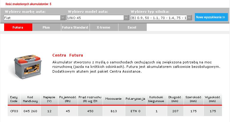

Sytuacja wygląda tak: Zostawiłem Uno na tydzień pod chmurką (minusy mieszkania w blokowisku) z powodu wyjazdu świątecznego. Dzisiaj wygląda tak:
Jak się domyślacie po przekręceniu kluczyka alarm się rozwył, akumulator padnięty.
Pytanko: czy taki prostownik da radę podładować poniższy akumulator tak by autko odpaliło? Dodam, że na stronie producenta dowiedziałem się, że akumulator jest bezobsługowy.

aku bezobsługowy ładujemy ładowarkami elektronicznymi,
można tez analogowymi jak ta na zdjęciu tak jak zwykły aku, ale przed ładowaniem trzeba odkręcić te koreczki bo gazowanie jest silniejsze, a to z powodu wyższych prądów niż podałaby ładowarka elektroniczna.

ustaw na 12V i prad 1/10 pojemnosci na 10 godzin ok.gif

BARDZO WAŻNE!!
Popatrzyłem na to zdjęcie jeszcze raz i po pierwsze przełącz napięcie ładowania z 24V na 12V!!!!! czacha.gif
Fotki korka ktorego potrzebuje...w sumie to 2 takie mi sa potrzebne

Bede bardzo wdzieczny jesli ktos by mnie poratował 2 takimi koreczkami
Albo jak ktos bymi poradził czym mogłbym zalepic tymczasowo dziury w tych korkach
> tych korkach
Witam,
Można śmiało zakleić klejem z laski (tym który używamy w pistoletach) ok.gif
> tych korkach
A gdybyś wkręcił na folii PE, w końcu korek to też plastik i to chyba właśnie PE hmm.gif
> właśnie PE
Sprobuje...lookne do garazu moze znajde taka
Liczę, że wiesz o co mi chodzi że "na folii". Folia PE czyli po prostu np. kawałek torebki śniadaniowej, reklamówki czy czegoś podobnego ze znaczkiem PE w takim trójkąciku (prostymi słowy polietylenowa - najbardziej popularny plastik, inny dość powszechnie stosowany to PP, czyli polipropylen - też znaczek jest na reklamówkach , czy obudowach PP w takim trójkąciku) .
Owiń folia -zwłaszcza od spodu- korek, tak aby mimo wszystko folia nie pękła przy wkręcaniu a następnie wkręć korek. Przestanie chlapać przez otworki bo będą zaślepione. hmm.gif
A wpadłem na takiego pomysła....zwykle domowe rekawiczki do mycia garkow jak sa...myslalem obciac palce i włozyc do niego korek i zakrecic...probowałem i da sie spokojnie go wkrecic...tylko czy ten kwas gumy nie wyzre...jak bym tak jeden w 3 takie palce włozył to by wytrzymta guma ?
Wiem tylko kiedys w garazu widziałem taka folie grubsza na roolce zawinieta...
Guma?? Nie wiem niewiem.gif, jak pisałem mam w garażu kwas/elektrolit w normalnej butelce plastikowej. Więc wiem że elektrolit nie działa na niego, guma zwykła (a taka jest w rękawicach) według mnie sparcieje. hmm.gif
> Guma?? Nie wiem , jak pisałem mam w garażu kwas/elektrolit w
> mnie sparcieje.
Pozwolę się podpiąć pod temat i zapytam o parametry aku.
Mój to Akuma 44Ah, 12V, 390A - 3 rok i na razie brak większych problemów z odpalaniem (z jednym wyjątkiem, gdzie przez cały tydzień było co najmniej minus 10 i raz musiałem korzystać z kabli - parkowanie pod blokiem).
Ponoć ważny jest "prąd rozruchowy" podczas odpalania i im wyższe A tym lepiej. Ile powinno być dla Uno i czy zbyt wysoki "prąd" może zaszkodzić np.500A?
Bracki ma Fiata Albea i aku z nalepką FIAT (ciężko określić co to za firma aku niewiem.gif) i parametry: 12V, 50Ah, 250A. Jak widać ma mniej Amperów i przy każdej zimie ma problem z odpalaniem nawet przy minus 4-5 (samochód ma 2 lata od nowego, a problem miał i w pierwszej jak i drugiej zimie). Wyczytał, że dla Albei aku powinien mieć około 500A (a obecne 250A to jego właśnie problem), a jak to odnosi się do Uno - jeśli oczywiście ma to jakieś znaczenie.
Tez chetnie sie dowiem czy parametry aku dla Uno maja jakies wieksze znaczenie na zime....szczegolnie dlatego tez ze zdecydowałem sie jednak juz wymienic ten stary aku( dzieki wszystkim tym co mi pomogli poradzic sobie z problemami ze starym aku ale czas bylo go juz jedna wymienic) i jestem ciekaw czy sprzedawca mi doradził dobry aku
> jakieś znaczenie.
to zależy według jakiej normy prąd rozruchwy jest podany. Różni producenci stosują różne normy np. wg. 1 normy jakiś akumulator ma prąd rozruchowy 300A, a według innej normy ten sam akumulator miał by 450A. tj przykład pokazujący istote dlaczego dla podobnych akumulatorów są tak znaczące różnice tego parametru, Dla dokładnego stwierdzenia różnicy w amperarzu między poszczególnym normami trzeba troche poszukać na necie.
Akurat prąd rozruchowy jak i pojemność czy napięcie są podane na aku, a jakimi normami kierują się producenci to nie ma znaczenia. Gdyby tak było to czy wg "innej" normy nasze akumulatory miały np. 5V zamiast 12V?
Interesuje mnie nadal jaki jest potrzebny, albo max dopuszczalny prąd rozruchowy dla Uno. Czy w ogóle ma to znaczenie dla Unolota.
Właśnie w necie wyszukałem, że aku o wyższym prądzie rozruchowym (przykładowo Centra future 12V, 45Ah, 450A) przydatne są dla pojazdów, gdzie potrzebna jest większa moc rozruchowa (jazda na krótkich odcinkach).
