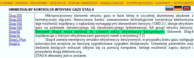

Jak w takiej sytuacji mam rozumieć zaznaczony tekst?
P.S. Bazuję tylko na ogólnodostępnych informacjach. Kontaktu z tym sterownikiem nie miałem.

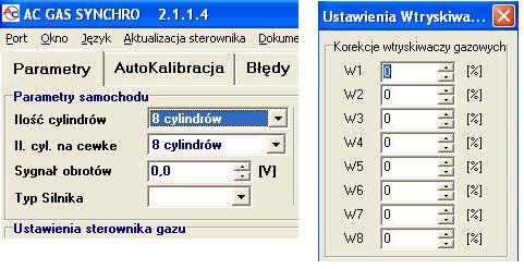

poniżej scrny z najnowszego AC AcGasSynchro 2.1.1.4 do obsługi STAGA-4

Przyznasz, że to sformułowanie o czterech sekcjach wtryskiwaczy benzynowych może być lekko mylące.
Nie wiem, co by im się stało, gdyby napisali, że kontroler ten nadaje się nawet do aut ośmiocylindrowych?

a jak wytłumaczysz scrny z AcGasSynchro 2.1.1.4 na których widać 8 cyl ? smile.gif
