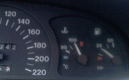

Na koniec jeszcze pytanko... czy przy takim wskaźniku temperatury wentylator MA załączać się dopiero po takim wskazaniu (pow. 100st -patrz foto)?
Wydaje mi się zresztą, że może to być dopiero 1wszy bieg bo wentylator choć uruchomiony nie huczał zbyt głośno...
U mnie w X16SZR wentylator załącza się właśnie przy temp. 100+ i mam tylko jeden bieg... Nie buczy nie huczy, ładnie cicho chodzi. Mimo że jeżdżę po warszawie i korki czasami są nieziemskie sciana.gif 30km 3 godziny... To nigdy mi jeszcze temp nie podeszła pod czerwone pole.
U mnie też jak i u kolegi Dooma załącza się wentylator pomiędzy 100 a czerwoną skalą .ale ja mam inny wskaznik.

Przy silniku X16SZR stosowany jest termowłącznik 100* - 95* (wł - wył) czyli moment załączenia jak najbardziej poprawny. Biorąc pod uwagę, że temperatura płynu w miejscu w którym jest mierzona na wskaźnik jest trochę większa niz w chłodnicy przy termowłączniku, to bardziej niż poprawny wink.gif
