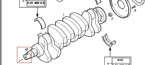

Dzis spotkala mnie przykra niespodzianka, mianowicie ukruszyl sie wal na samym koncu od strony rozrzadu.
Dokladnie ta czesc:
Jak wyglada naprawa tego ? Wymiana samego walu z panewkami ? Wymiana calego dolu ?
Silnik To X14XE 1.4 16V.
To zależy jak duże jest to ukruszenie. Można spróbować to napawać.
Potem szlif i ew. frezowanie rowka pod wpust.
Przy wymianie wału najlepiej będzie też wymienić panewki.
Ew. doszlifować wał do istniejących (zależy jak wyjdą wymiary). Nie wiem co taniej wyjdzie.
Ukruszenia walow w tym miejscu to jakas plaga.
Wiele osob sie na to juz skarzylo. Waly sa przehartowane?
Uuuu, to nie jest ukruszenie tylko pęknięcie. Tego nie naprawisz w opłacalny sposób.

No i chyba jest też przyczyna: wytłuczony luźny klin powodował drgania.
Jak rozumie to się stało w czasie pracy silnika? Jezeli tak to do strat dolicz jeszcze z duzym prawdopodobieństwem zawory.
