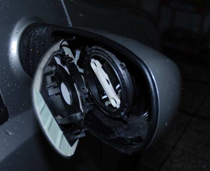

ano mam patent, jeno potrzeba do tego gwoździa, szlifierki, imadła, cierpliwości i ciepłego pomieszczenia co by plastikowe zatrzaski się w miarę elastyczne zrobiły i nie pękały ok.gif
zaczynamy od ustawienia lusterka max w dół i do auta (pasażer) lewy dolny róg, zdejmujemy od prawego górnego narożnika lekko lusterko odginając poza tym co ustawiliśmy automatem. Latarka na czoło lub do gęby biglaugh.gif i trzeba sokolim wzrokiem wypatrywać zatrzasków ok.gif.
Tak to mniej więcej po demontażu wygląda, ja wymieniałem matę grzewczą, natomiast teraz na wyjeździe zauważyłem, że też coś prawe lusterko nie chce za bardzo się regulować. Ale póki co zwaliłem to na winę mrozu, śniegu i lodu, być może coś tam pomarzło. Spróbuje jeszcze raz użyć regulacji jak trochę odmarznie ok.gif
u mnie regulacja się naprawiła jak postawiłem auto w cieplejszym miejscu, trochę postało, ogrzało się i problem się rozwiązał ok.gif
