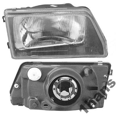

kupowal ktos te lampy? [LiNK]
cena w miare dobra, jak za nowe lampy ze zdrowymi sloneczkami.
u mnie wczoraj przy wymianie zarowki jedno "zgaslo" i juz nie bedzie dzialac... oslabiony.gif

Na pewno to nie CARELLO, bo napisu nie widzę na górze szkła, ZELMOT chyba też nie bo w tym samym miejscu ma oznaczenia, więc raczej DEPO, bo ma zapinkę metalową na samej górze. I jeżeli to DEPO, akurat miałem taką lampę z regulacją ręczną, to nie polecam, ze względu na padające baaaaaardzo szybko mocowanie odbłyśnika (po roku odbłyśnik się bujał, wyszło na przeglądzie). Do tego ta guma co jest z tyłu jest dużo mniejsza i miałem problemy żeby włożyć wtyczkę.
Jeżeli chodzi o cenę, lampa była tańsza od ZELMOTU - 85zł czyli 70zł, CARELLO, kosztowało 120zł i w komplecie miało żarówkę i osłonę gumową.

depo a cena bez rewelacji...

za 65 zł u mnie w motoryzacyjnym mogą mi depo zamowic :/

Dobrze widzę Dj Auto? Mam je...są zrobione z bardzo miękkiego plastiku, klosz zaczął się odklejać po kilku miesiącach, mało tego, mocowanie na żarówkę h4 to to w ogóle jakiś plastikowy dystans (oczywiście też się odkleił) jest który się zakłada na mocowanie r2 (nie wiem może tak powinno być) a ostatnio wypadło z odbłyśnika całe mocowanie żarówki z zapięciem, ogólnie kupa na maxa no.gif

Grzywcia (ten z różowego SXa) ma jedną Carello a jedną DJAuto i powiem Ci, że jak świecił na bramę od garażu, to Carello dawało równą linię granicy światło-cień a DJ Auto dawało jakąś kupiatą Plamę... shit!

Również mam te lampy i w sumie wykonanie bardzo średnie, tu się coś odklei, tam jest nieszczelne... linia światła niewyraźna tylko jak kolega wcześniej wspominał wygląda jak plama. Pierwszą rzeczą gdy owe lampy doszły to było uszczelnienie całej obudowy silikonem jednej jak i drugiej lampy bo mi parowały przez niedokładne uszczelnienie klosza... osobiście raczej nie polecam...

Tez mam te lampy. Po 60 zl/szt z allegro zanabylem ze 3-4 miechy temu.
Jestem srednio zadowolony :/ Ustawione przez diagnoste na przeglądzie a ludzie jadacy z przeciwka mi mrygajom ze ich razi. Pozatym jakos dziwnie slabo swiecą w nocy. Na krotkich jeszcze pół biedy ale długie swiecą po czubkach drzew (jak obnize to z koleji krotkie swieca pod samochod sam)
Nie polecam

dodam tylko, ze dokaldnie take same zamienniki ogladalem w sklepie, gdzie zapierali sie, z nie ma takich na elektryke. a miejsce gdzie montuje sie silniczek wygladalo tak smo jak tu, wiec albo sprzedawca z allegro zle mowi, albo ma zle zdjecie...
