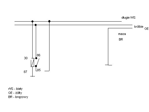

Wpadłem na pomysł żeby zrobić mostek na instalacji aby włączenie długich zapalało też włókno mijania w żarówce.
Gdzie i jak to zrobić?
Pozostaje kwestia wytrzymałości instalacji i samego przełącznika świateł, bo przekaźników zdaje się nie mam.
No ale dla uproszczenia załóżmy, że najpierw założę przekaźniki by'Lelek .
Co wy na to ?

Tak jak na schemacie powinno się to robić, z użyciem przekaźnika. Przecięcie i połączenie przewodów nic nie da, zawsze będą zwarte. Na schemacie jest nawet taka propozycja jako opcja narysowana do świateł aby świeciły oba włókna. 281821206-swiatla.jpg
Czyli jak rozumiem ten schemat machnięcie wajchą do długich wzbudza cewkę w przekaźniku i styk załącza krótkie.
To jest chyba to czego szukałem.
Co do odbłyśników też się deczko obawiam - nie są przystosowane do takiej ilości ciepła - na szczęście jest to sprawa nie na ciągłą jazdę. Przy odpowiednich warunkach wiejskie drożyny przejadę w 30 min i czasem jakiś pojazd się pojawia - nie licząc wiosek.
Dokładnie to jest to. Jak oglądałem schemat astry aby sprawdzić jakie kolory przewodów tam idą, natknąłem się właśnie na narysowane to samo linią przerywaną jako opcja.
W G już tego jako opcja nie rysowali a dodali w standardzie.
Acha, złącza 85 i 30 na przekaźniku należy zlutować, nie trzeba dwóch przewodów. Tak narysowałem dla przejrzystości.

Tak, tylko że, jak już zostało napisane powyżej, w Astrze G są dwie oddzielne żarówki i dwa reflektory, a w Astrze F jest jedna żarówka dwuwłóknowa H4 - to jednak jest znacząca różnica. Nie wiem, jak jest w innych samochodach o których piszesz.

Ten układ musiałby mieć jeszcze wyłącznik w kabinie na okoliczność kontroli technicznej i policyjnej gdzie mógłby się ten pomysł nie spotkać ze zrozumieniem.
