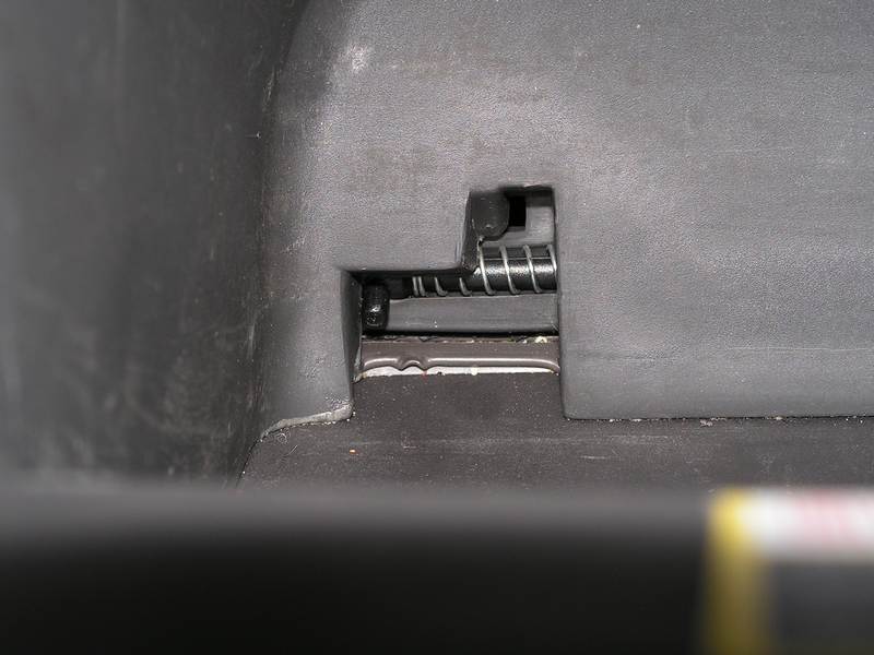

trzeba schowek wyładować, nastę.pnie wziąć sobie jakiś płaski w miarę cienki śrubokręt i w lewy i prawym rogu sa takie zapadki, kołeczki na sprężynach. Trzeba śrubokrętem wyczuć bolczyk za który można kołeczki przeciągnąć tak jakby do środka schowka (lewy w prawo, prawy w lewo), a następnie do góry co by się zblokowały ok.gif. Potem to już namacalnie schowek w dół ok.gif
