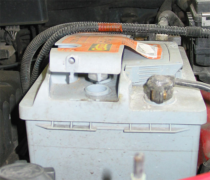

no i nie dawalo mi to spokoju, wiec sie dobralem do swojej futury
efekt byl do przwidznia, aku nie jest szczelny, ma normalne, otwarte cele crazy.gif

Czyli jak się chce, to młotem wszystko można.... zlosnik.gif BTW, jaki jest patent? Widzę jakieś zatrzaski - od dołu są odhaczane? hmm.gif
> BTW, jaki jest
nie, wsadzilem oink.gif srubokret w ten otworek, pociagnalem do gory i otwarte biglaugh.gif
a odhaczenia pewnie sa, ale mi sie nie chcialo schylac zeby sprawdzic rotfl.gif

no.gif ja chcialem koniecznie tą futurę,ze względu na rzekomą hermetyczność...pad.gif
moze i ma jakies ciekawe patenty zapobiegajace, a raczej ograniczajace, parowanie wody z cel, ale hermetyczna to ona IMO nie jest no.gif

Hermetyczności nikt ci nigdy nie obiecywał. zlosnik.gif Hermetyczne, w 100% są tylko "upsowe" akumlatorki typu VRLA. Każdy klasyczny samochodowy akumulator kwasowo-ołowiowy MUSI być rozszczelniony, ze względu na gazujący wodór.
Co jednak faktu nie zmienia, że Futura w trybie "normalno-użytkowym" jest nieotwieralna i bezobsługowa... Ozarkowa demolka się nie liczy... zlosnik.gif

no i wlasnie dlatego zalecane jest otwieranie cel podczas ladowania aku, stad tez pewnie to zalecenie ze futur podczas ladowania nie mozna przegrzac, ale IMO po otwarciu cel proces ladowania bedzie wygladal identycznie jak w klasycznym aku

tu masz calkowita racje, to byla pierwsza ingerencja w nia od momentu jej zalozenia, nie liczac czyszczenia klem itp.
ale demolka to bym tego nie naswal bo ja tylko srubokreta uzywalem hehe.gif a i te otwory po obu stronach wygladaja jakby byly stworzone do tego celu biglaugh.gif
