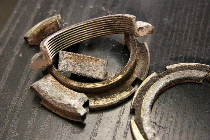

Moje gwintowane zawieszenie przyprawiło mnie dzisiaj o ból głowy... Jade sobie spokojnie przez miasto az tu nagle zaczołem przednim zdezakiem trzeć o glebe frown.gif Zatrzymuje się i co widze, z przodu z lewej strony koło siedzi na maksa w nadkolu frown.gif
jakies inny uszkodzenia masz??
ps. szczerze pierwszy raz spodkalem sie z takim czyms

ja tez sobie hcwale, jezdzi się wyśmienicie. Ale to alu popękanie w kilku miejscach jest, nie zman przyczyny frown.gif

kurde no KW i FK to bardzo zblizone gwinty to siebie zlosnik.gif i nie jakies made in china

no własnie. A i juz zleciłem tokarzowi dorobienie odpowiednich pierścuionków komplet na przednie amorki.

jeszcze nie wiem jaki koszt, odbieram popołudniu, a z tyłu mam oryginalną regulacje i tez jest alu zeby.GIF Ale tam nie ma takich sił i napręzeń, a nawet gdyby pękło to spadnie jakieś 3cm nizej zeby.GIF A z przodu miałem i60 około a tu nagle spadło do -120 zeby.GIF Tak nisko było, ze dokładką oparłem auto o asfalt 270751858-jezyk.gif

nie, znalazłem gdzieś w necie razem z innymi fotkami popękanych pierścionków
zaraz wkleje
[edycja]
popękane pierścionki, niestety nie wiem od jakiś porducentów gwintów.
