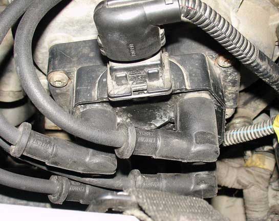

Mam jeszcze pytanie
Czy może być cewka od 1.4 do bravy 1.2 16v 99 r??
W załączeniu zdjęcie cewki którą posiadam w 1.2.

> Mam jeszcze pytanie
Ale wydaje mi się że nie.

Dziękuję Wam bardzo za pomoc - to była cewka -mieliście rację- auto chodzi jak trzeba.
Pozdrawiam serdecznie.
