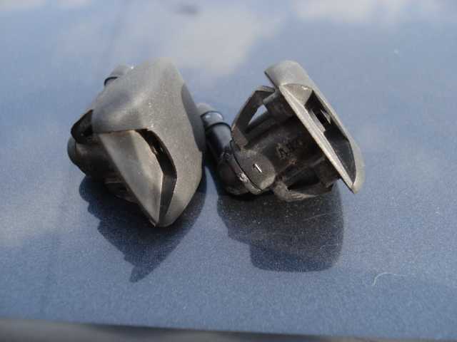

Oryginalne z FL wyglądają tak:
i takie należy zamontować i takie kupić inne nie będą dobrze działały z naszą pompką wink.gif
> z naszą pompką

To sa dysze od Citroena C3 , mam takie u siebie w Mk1 , swietnie sie spisuja , co prawda nie pasuja do otworów bo maja mniejsze mocowania ale ja u siebie poprzyjkelałem do maski na tasme dwustronnie klejaca i jask od
W aso Citroena kosz ok 15 zł nowka za sztuke
Do mk2 nie pasuja od C3, kupiłem ale za duża dziura jest w masce frown.gif a nie będę się bawił z taśmami czy silikonem.
W sklepie widziałem po 14 zł za sztukę. Dwa rodzaje: takie jak podał na zdjęciu City Matic - doprowadzenie pod kątem prostym lub doprowadzenie prosto w dół.
Miały one też inny rodzaj rozpylacza -tak na oko

Te od C3 widocznie jakoś da rade zamontować ale nie wiem czy w mk1 jest mniejsza dziura, od c3 w mk2 za duza dziura w masce. Ktoś pisał ze ma w mk1 od c3. napisz prv.
