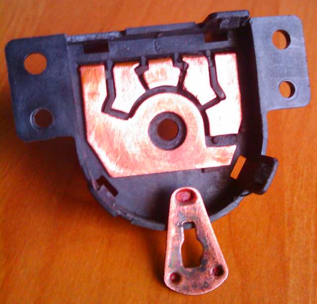

Pogrzebałem trochę dziś przy tym przełączniku i udało mi się go wyciągnąć i rozłożyć na części. Na zdjęciu (w załączniku) widać jak wygląda to w środku.
Nie znam się na elektryce, więc może ktoś mi podpowie: czy możliwe jest, że powstało w przełączniku zwarcie? W ASO mówili, że problemem jest wiązka przewodów biegnąca do przełącznika i że należy ją wymienić. Jednak gdy zwierałem poszczególne styki w złączce (1-2, 1-3, 1-4...) to włączały się kolejne biegi dmuchawy -- wszystkie działają.
W jakiś sposób przełącznik rozgrzał się, stopił sie plastik trzymający obracajacą się blaszkę w odpowiedniej pozycji. W środku są jeszcze trzy sprężynki i metalowa kulka. Zastanawiam się po prostu, czy po wymianie przełącznika problem nie pojawi się znów za jakiś czas niewiem.gif
Może jakaś pozycja nie miała dobrego styku i się grzało, to tylko przełącznik nie ma rzeczy idealnych. Jak zwierałeś i silnik pracował normalnie, to wymienisz na drugi sprawny i będzie OK. Wielcy fachowcy chcieli wymieniać wiązkę której nie widzieli w jakim jest stanie, szkoda że nie zaproponowali zmiany z tego powodu auta.
Finał historii jest taki, że kupiłem oryginalny przełącznik za 70zł (zamienników tańszych nie znalazłem -- część podobno nie psuje się wink.gif) i wymieniłem go w 5 minut zaoszczędzając ponad tysiaka cool.gif
