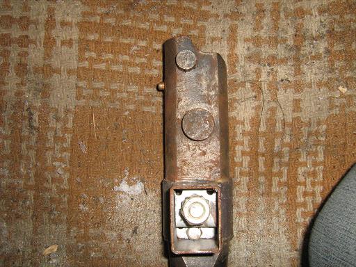

tutaj samo mocowanie

Mam taki sam hak, taki nowy hak w serwisie BOSALA kosztuje bez mała 1500zł, brakuje ci kółka do przekręcania i blokady haka a także kluczyków do zabezpieczenia, ja takie kółko u siebie kiedyś urwałem i dostałem nowe z serwisu centralnego BOSALA za friko, hak demontuje się i montuje w aucie dosłownie w 3 sekundy, jeden ruch i jest zamontowany. Jeżeli ktoś chce to mogę podrzucić fotki.
> poprzedni właściciel twierdził,że to hak montowany fabrycznie
mnie się wydaje, że nigdy nie było to montowane w fabryce...
to było akcesorium...
zrobię chyba przy okazji foty mojego mocowania
