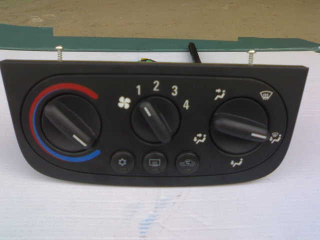

Na przykładzie klimy manualnej z Corsy:
> Włączasz klimę i pokrętło ustawiasz na ciepło.
Zauwazyłem ze nawet gośc od napełniania klimy ustawił mi pokretło na szybe+ nogi hmm.gif
