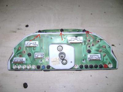

Symbol żarówek to z tego co pamietam t5/r4 ale mogę się mylić. Takie same jak w zegarku i całej reszcie. W zegarach są 3 takie żarówki ale i tak musisz wyciągnąć zielony plastik (on daje zielone podświetlenie) ale możesz go czymś zastąpić albo go wywalić i kupić żarówki ktore świecą w interesującym Cie kolorku.Pozdrawiam
A jak sie dostac do zarowek? Bo jak odkrecilem dwie sruby i wyjolem przycisk kasowania, to wyciagnolem cala skrzynke z zegarami.
No bo musisz wyjąć załą skrzynkę grinser006.gif u góry zobaczysz 3 żaróweczki tz samych żarówek nie widać ale widać takie plastikowe cuś co trzeba odkręcic i w tym są żarówki. A całą szynę trzymają 3 wkręty i pod nią jest plastik

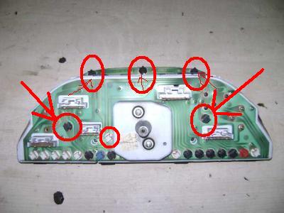

Jest jeszcze jedna która podświetla licznik przebiegu, jeżeli się nie mylę ma ona moc 2W (albo 3W tego nie jestem pewien - czerwona oprawka) zarówno w zwykłych jak i SX-owych zegarach.
W zwykłych zegarach są 3x1,2W u góry i 1x2W na licznik przebiegu, czyli razem 4 żarówki
W SX są 3x1,2W u góry i 1x2W na licznik przebiegu i jeszcze 2x1,2W na tarczki od temp. i poziomu paliwa, czyli razem 6 żarówek
Wiem dokładnie bo przerabiałem temat ostatnio.

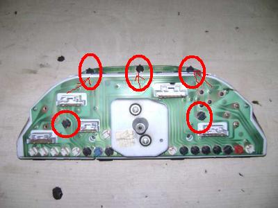

w kółeczkach zaznaczyłem żaróweczki odpowiedzialne za całość oświetlenia zegarów.
Aha no tak jak się patrzy na te to 5 a ja mowiłem tylko o tych u góry które oświetlają cały środek 20.GIF
Trochę się mylisz. Żarówki zaznaczone strzałkami nie są od podświetlenia. Z lewej jest to żarówka od kontrolki w samochodziku, czyli o zbyt wysokiej temp. płynu, a ta z prawej jest od rezerwy. wink.gif ta przy liczniku, którą zaznaczyłem jest od podświetlenia licznika przebiegu. Czyli razem są 4 żaróweczki podświetlające. smirk.gif

wziąłem to zdjęcie bo "było najbliżej". autor wątku ma w podpisie 1.4, a gdzie tam masz samochodzik? jest wskaźnik to jest i podświetlenie. chociaż żaróweczka ta będzie praktycznie prawie w tym samym miejscu czy jest wskaźnik, czy samochodzik... hmm.gif20.GIF

Słuchaj, piszesz, że nikt nie jest nie omylny, ale dalej się mylisz. Zdjęcie, które zamieściłeś:
Jest dokładnie takie samo jak to: http://allegro.pl/item529792218_zegary_licznik_fiat_uno.html
albo to:
http://allegro.pl/item533171899_licznik_fiat_uno.html
Pozatym na zdjęciu w prawej części licznika widać dziurki, które są puste a to w nie wchodzi wskaźnik temp., który się przykręca nakrętkami.
PS jeśli koleś ma 1.4 to nie znaczy, że musi mieć wskaźnik temp. wink.gif Były i wersje bez. wink.gif
