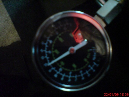

Sprawdziłem kompresje, wyszło mniej więcej tak (w barach):
I - 11,8
II - 12,2
II - 12,2
IV 12,2
fota pomiaru z I cylindra

mnie sie wydaje ze wyniki sa dobre, na jednym troche mniej ale tragedi nie ma

jak by upg poszło to bys miał troszke inna różnice .... do 1 bara moga byc różnice miedzy cylindrami ....

te wyniki nie wskazuja na upg - wszystko jest oki

może dlatego, że na oko mierzyłem, bo manometr klasyczny, a nie elektroniczny, ale różnice faktycznie nie są wielkie. hmm.gif nie chce rozkręcać tematu, wątków pisałem dużo [KLIK] [KLIK2] , ale po "waszych" opiniach i potwierdzeniu poszło na upg. szybko wzrastająca temperatura na postoju, ciągłe zapowietrzanie, po zgaszeniu bulgotanie w zbiorniczku, wyciekanie płynu pod korkiem i na łączeniu zbiornika (już się rozkleił), osad w zbiorniczku.
W następnym tyg. auto idzie do majstra (upg, uszczelniacze, itp.)
A i świeca z I cylindra była lekko mokra na gwincie i końcówce.
Moim zdaniem te 0,4 moze byc raczej spowodowane nieszczelnoscia na glowicy a nie na pierscionkach probe olejowa robiles??
Nie robiłem, miałem "zapożyczony" manometr i musiałem go zaraz do 17 oddać, nie miałem przy sobie oleju, przy tak dobrym wyniku, to nawet nie pomyślałem, żeby zrobić próbę olejową, wszystko człowiek na szybko robi i wiadomo. passed_out.gif
Jak będzie zdjęta główka to będzie wiadomo, aghhhh krucho z kasą obym nie musiał szukać nowej głowicy. wrrr.gif

Wyniki jak najbardziej ok

Wymieniaj UPG!! Na 100% jestem pewny że to UPG. Miałem to samo. Za bardzo się bawisz z tym tematem i za dużo pytasz zlosnik.gif
Ja na twoim miejscu już dawno bym sprawę załatwił i zapomniał o temacie.
A wyniki pomiarów są ok

Ad. ciśnienie sprężania w silniku 899 nowym wynosi 0,95 do
Rafał to jak będziesz po wymianie UPG to daj znać. Ciekawy jestem w którym miejscu UPG jest uszkodzone! Bo ja też miałem na 1 cylindrze walnięte.
PS. tylko nowy silnik może mieć mniejsze ciśnienie sprężania. To samo dotyczy silnika po remoncie nie dotartego.
