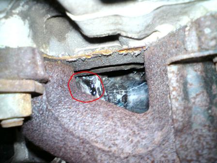

281889352-DSC03344.JPG281889352-DSC03342.JPG281889352-DSC03341.JPG Witam smile.gif
mam problem ze swoim sportingiem wycieka mi płyn chłodniczy dzieje się to bardzo powoli ale dolewać trzeba płynu co dwa tygodnie. Na początku myślałem, że puszcza oring, który jest przy na rurce ale wyraźnie widać, że płyn wycieka wyżej confused.gif nie wiem na co się nastawić przed oddaniem auta do mechanika confused.gif
Witam, pewnie uszczelka pod głowicą do wymiany ale mogę się mylić bo ja nowy jestem zlosnik.gif
Radził bym umyć w miare dokladnie i sprawdzić skad leci. Moze jednak leci z rury wchodzasej do pompy i podczas jazdy sie wszystko rozplywa po "okolicy". Natomiast trzeba by to zbadac w miare szybko bo jezeli to uszczelka pod glowica to moze zrobic !trach! i całośc plynu znajdzie sie w garach albo w oleju zlosnik.gif

Ewidentnie widać że uszczelka pod głowicą.
odpal motor zaczekaj chwile az sie zrobi cisnienie i zobaczysz skąd to leci
waytogo.gif dzieki wszystkim za odpowiedzi tylko dziwi mnie to, że jeżeli uszczelka to dlaczego nie ma rzadnych objawów niewiem.gif auto normalnie jezdzi
Ewidentnie to raczej nie.
Ja bym postawił na pompę wody, ale żeby miec 100% pewności to trzeba zdjąć osłonę rozrządu.

jednak to była uszczelka, która już jest wymieniona przy okazji wyszło, że pasek rozrządu też się nie nadaje do jazdy smile.gif auto narazie śmiga zobacze co będzie dalej waytogo.gif
