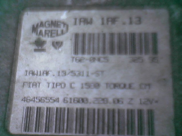

Nalepka na kompie???
Czy ta nalepka na kompie BRAVKI jest właściwa, czy coś było kombinowane??

Jeśli jest na niej napisane Fiat Tipo, to znaczy, że pewnie ktoś przełożył kompa. Ale moim zdaniem nie dyskwalifikuje to samochodu, mógł się zepsuć i zamiast z ASO ktos kupił używkę.
na poważnie to co miałoby być nie tak z naklejką?

Bo wg. mnie powinna być nazwa BRAVA a nie TIPO.
Może dzięki temu ma mniej niż 90KM(bo taki u mnie model)??

tym się nie martw, wg epera twoja bryka ma swoje 103hp
właściwa...
jak mniemam masz stare auto pamiętające jeszcze próbny montaż
a TIPO C był na początku roboczym okresleniem wersji 182....
A porównywałeś obudowę.
Może ktoś wsadził używke albo w jakiś sposób obudowa się rozleciała a ktoś wymienił obudowę bo pasowała.
Według obudowy to komp jest do motoru 1500 to raczej mało prawdopodobne że będzie działał z 1600 ale kto to wie.
Obawiam się, że my Ci nie odpowiemy - wal e-mail do fiat auto poland - powinni rozwiązać Twój problem - spisz numery z obudowy kompa, numer nadwozia i silnika i zapytaj, czy to tak ma być.

wg kodu silnika masz 90hp, wg nr sterownika 103hp, komp jest od bravo
i tu pojawia sie pytanie czy ten komp ma faktycznie program na 103 konie czy to tylko pomyłka...

ciekawe... "13tka"
