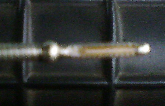

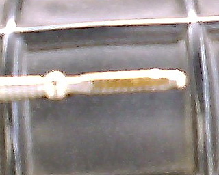

Tydzień temu wymieniłem olej i zalałem tak że było około 3/4 na bagnecie.
WIem że olej sprawdza się po zgaszeniu silnika około 15-20min, ale dzisiaj z czystej ciekawości sprawdziłem stan oleju po mroźnej nocy.............i co?? Byłem zszokowany bo oleju na bagnecie było więcej o około 2cm ponad max.!!!!! Od razu uprzedam pytania...płynu nie ubyło, ani nie przybyło..masła pod korkiem nie ma.
Zapaliłem więc auto, poczekałem jak się rozgrzeje potem wyłączyłem i odczekałem 15min.....no i przy ponownym sprawdzaniu olej już był jak powinien czyli 3/4.....
Dla czego po nocy miałem taki dziwny stan oleju??
> Silnik mocno wystygł i misa się skurczyła
Nie wiem czy się skurczyła czy nie, ale po przyjeździe do roboty postawiłem auto na równym asfalcie i po godzinie stania sprawdziłem stan oleju i jest tak jak powinno czyli 3/4....chociaż po pierwszym wyciągnięciu bagnetu był umymłany wyzej niż max, ale po przetarciu i ponownym sprawdzeniu już było za każdym razem ok....
Zobacze jeszcze na fajrant jak bedzie i jeśli będzie ok to auto misiało źle stać, albo rurka do którj wchodzi bagnet była zawalona olejem i dla tego rano kilka pomiarów było porąbanych....

jeśli Ty wymieniałeś olej opisz procedurę...i np.ile oleju zużytego spuściłeś?
> spuściłeś?
Tak ja...
Zagrzałem auto do włączenia się wentylatora / wyłączyłem / odkręciłem korek i potem filtr i zostawiłem na 30min....Wkręciłem korek / wkręciłem filtr / zalałem do pozycji max / potem włączyłem na chwilę silnik coby zalać filtr oleju itp / wyłączyłem, dolałem do 3/4 i gotowe......
Ale nie o to chodzi.............dziasiaj znowu rano sprawdzam ile oleju i pierwsze 2-3 włożenia bagnetu pokazują umymłany powyżej, ale następne już normalny poziom czyli 3/4....Wychodzi na to że jak olej ścieka to leci troche po bagnecie...
Dzisiaj z rana po nocy..chyba 3 albo 3 włożenie bagnetu.
umymłany bagnet to standard w bravie...wyglada,że masz stan i tylko problem z odczytem... ok.gif
oby..bo ciśnienie mi nieźle podniosło..........
jak mialem bravę stan oleju mierzylem np. po nocy przed nastepnym wyjazdem...inne mozliwosci odpadały...bagnet nieczytelny...ba teraz jeżdżę vectrą i jest tak samo... smile.gif
no u mnie po nocy pierwsze 3-4 pomiary są umymłand i podnoszące ciśnienie......następne już są ok....
