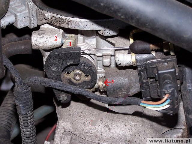

Opis usterki: JEDNYKA nie styka sie z DWÓJKĄ bo sprężynka z 3 ani drgnie. Przez to "maj-bach" pali jak rasowy MAYBACH. crazy.gif Pytanie: jak nazywa sie 3? I czy da sie ją dokupić i wsadzić? zlosnik.gif Proste prawda cfaniaczek.gif275518073-skrot-2krokowy.jpg

silniczek krokowy. u mnie padl i jezdze bez niego

dzieki silniczkowi silnik szybciej osiaga wlasciwa temp pracy po zimnym starcie. pomaga sie silnikowi rozgrzac. z padnietym silnik sie dluzej nagrzewa. a niedogrzany silnik to wieksze spalanie.

można wyjąć go i rozebrac

tam nic nie powinno sie grzebać, wczoraj na szrocie taki zakupiłem i dziś muszę go włożyć, bo mnie kurwcia już strzela
spalanie może wzrosnąć mac o 2 l, ogromnego zużycia na pewno bym się nie spodziewał, zwłaszcza, że nie ma jeszcze mrozów:), no i wymiania się całoś, to g przykręcone jest torxami, ja wczoraj cały wątek na ten temat naskrobałem:)

nie do końca proste bo:
- 1 z 2 wcale nie musi się stykać
jakie /ile/ masz wolne obroty?
w porywach 1200-1400 ..wieć zdecydowanie źle. Ale nie zmienia to faktu, że ta sprężyna z "3" wogóle zapomniała, ze jest sprężyną i nie sprężynuje wink.gif
można to rozebrać i wyczyścić ale trzeba mieć "zacięcie"

On nie tylko zwieksza obroty zimnego silnika. Po osiagnieciu wlasciwej temperatury silnika utrzymuje (w miare) stale obroty biegu jalowego.
Przyczyny zwiekszonego spalania szukalbym raczej w uszkodzonej sondzie lambda. U tescia w Golfie III (tez jednopunktowy wtrysk boscha) po uszkodzeniu sondy spalanie skoczylo do 18 l/100 km (przy spokojnej jezdzie).

Przy silniku "krokowym" nie powinno sie grzebac? A to dlaczego? W srodku jest zwykly silniczek, przekladnia i jeden styk. Najwiecej problemow sprawia chyba zasniedzialy styk. Wtedy komputer nie potrafi, przy uruchamianiu silnika, skalibrowac silniczka krokowego i moga sie pojawic klopoty z wolnymi obrotami.
Przy rozbieraniu obudowy silniczka trzeba uwazac na plastikowe zaczepy. Latwo je polamac (szczegolnie jesli jest zimno na dworze).
ponieważ mogą pojawić się problemy i to niemałe z ponownym montażem, tam jest dookoła gumowa uszczelka, która z wiekiem parcieje no i jak ją trafi to będzie pupa.gif blada:)

Jest tylko pewne ale. Skoro silniczek nie dziala, to nie ma problemu, ze cos zepsujesz. A moze jednak uda sie go zreperowac. Kupic nowy zawsze zdazysz.

ostatnio stary silniczek otworzyłem ale faktycznie najgorzej z tymi zaczepami, a potem przy składaniu to uszczelka już nie chce pasować a no i faktycznie jest tam taki jeden główny styk, zabrudzony od smaru, który przelazł od koła zębatego

restart kompra nie pomógł, krokowca nie udało sie odręcić, więc pozostało przesmarowanie "po wierzchu" troche ten "bolczyk" z krokowca sie cofnął i dzięki temu silnik wolniej chodzi - obroty teraz to 1000 - wczesniej 1200. Wczoraj troche pojeździłam. Do Gliwic /77 km w obie strony. Po samych Gliwicach spineyes.gif robiłam 2 pętelki sciana.gif zanim trafiłam na odpowiednią drogę hehe.gif więc pewnie spalanie na maxa ... ale jakie mi wyjdzie - dowiem sie jak wyjeżdżę co wlałam zlosnik.gifW między czasie bede znęcać sie nadal nad krokowym, może wreszcie ustąpi tuk.gif padalec jeden cfaniak.gif

nasadke z gwiazdką mam, ale grzechotka-badziewka do jej nałożenia sie zjeb ... popsuła zlosnik.gif nabędę nową i załatwie ten krokowiec tuk.gifzlosnik.gif
tam są torxy jak wiadomo, i trzeba filtra sciagnac zeby sie dostac a psikanie nic ale to nic nie da, tylko gume moze rozpuscic. Rozebrałem cały stary silniczek i jedyne styki godne oczyszczenia są wewnątrz ale rozbiórka całego krokowca jest ciężka bo zaczepy trzaskają
