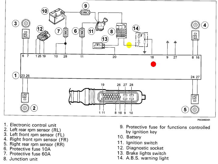

To nic nie znaczy. Napięcie na kontrolkę(14) idzie ze stacyjki(11) przez skrzynkę bezpieczników (8) na rysunku obwód zaznaczony żółtym kółkiem. Jeżeli całość jest sprawna to musi świecić zawsze ponieważ rezystor zamyka obwód z masą. Chodzi o rezystor który jest w zespole (14) czyli na desce roździelczej.
Sugnał z centralki ABS wychodzi z kostki pin nr 18 czerwone kółko i pojawienie się tam napięcia powoduje zgaśnięcie kontrolki.
Przykład na centralce Lukas w maryśce
palacz.gif Wniosek !jeżeli kontrolka nie świeci to
1 zepsuła się
2 nie dostaje napięcia
3 nie dostaje masy
4 centralka ABS wysyła cały czas napięcie na kontrolkę
Usterki 1,2,3 dotyczą zestawu wskaźników a nie centralki ABS.
Usterka nr 4 łatwa do stwierdzenia wyjmując bezpiecznik ABS.
Jeżeli po wyjęciu bezpiecznika zapali sie kontrolka to dupła centralka

Wróć do mojego rysunku. prostokąt Nr 14 jest to właśnie rozrysowany schemacik tego co na desce. Jezeli obie diody i oba rezystory są dobre ,napięcie i masa dochodzą to dioda musi świecić niezależnie od tego czy centralka ABS jest wogóle podłączona. Zauważ że centralka pobiera sygnał z pomiedzy obu reazystorów i na tej podstawie testuje obwód kontrolki jezeli wartość napięcia jest ok (jezeli kontrolka świeci) to po przetestowaniu pozostałych obwodów centralka tym samym przewodem wysyła +12v co powoduje zgaszenie kontrolki.
Sam pisałeś że na kompie był błąd kontrolki. Jeżeli kontrolka nie świeci to centralka to wykrywa i być może blokuje cały ABS.
Pisałeś też ,że niby pedał coś tam kopie ale słabo. Swego czasu testowałem swój ABS po odłączeniu jednego z czujników kół. Kontrolka oczywiście sie swieciła i ABS faktycznie nie działał. Wszelkie próby hamowania na szutrze nie dawały efektu kopania.
Ale w pewnych specyficznych sytuacjach np. Hamowanie podczas przejeżdzania przez progi zwalniające pedał się odzywał .
Kopał inaczej słabiej i z wyższą częstotliwością. To efekt działania EBD.
Edit
Czekaj, rozpisałem się a tu jednak widzę że na tym nowym rysuneczku bangla to trochę inaczej. hmm.gif Tylko po co zostawili te diody i rezystory powyżej. Coś mi tu nie gra .
Nawet z kontrolką ręcznego nie pasi. Niby jak włącznik nr 12 miałby ją zapalać, skoro ją omija? Śmiem twierdzić że na tym rysunku dwie kontrolki 8 i 12 nie są prawidłowo wrysowane.

Wypięcie kostki centralki ABS powoduje zapalenie kontrolki ABS i recznego. Potwierdza to moje wcześniejsze wypowiedzi. Twój schemacik należy traktowac tylko poglądowo. No i szukaj przyczyny w zegarach.

Nie kombinuj tylko popatrz na schemacik dioda będzie się palić jezeli będzie podane napięcie i masa niezależnie od połączenia unit 1. To połączenie może być rozwarte zwarte do masy dioda i tak bedzie świecić. Jedyna możliwość to podanie napiecia od strony centralki spowoduje zgaszenie diody.
Odłącz centralkę i ma świecić kontrolka. Resztę szukaj w zegarach. No chyba że ta linia zwiera się z + ale wyczaisz to miernikiem.
