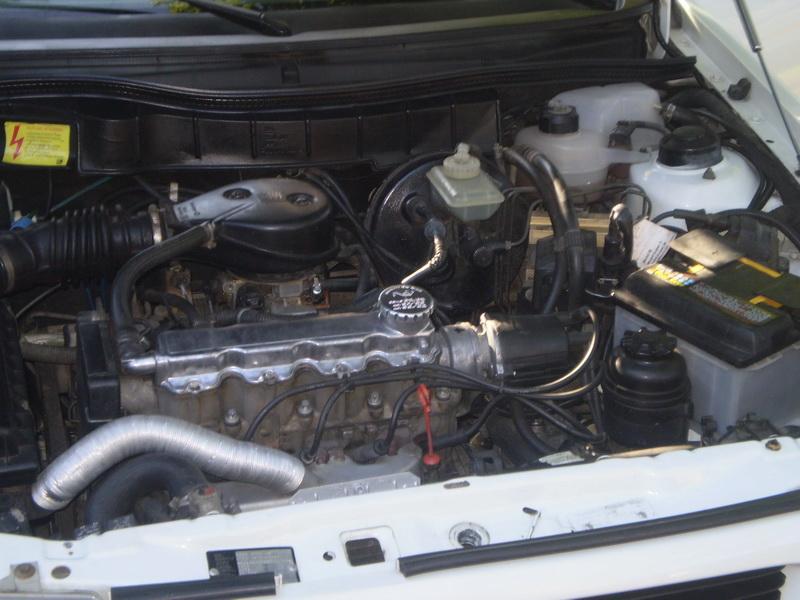

Witam,
mam pytanie co do rurki widocznej na fotce. Czy można ja zwyczajnie wyrzucić (moja jest w opłakanym stanie, nie raz i nie dwa skaleczyłem się o druty, które z niej wystają) i jakie skutki to za sobą niesie?? Wiem, że prowadzi ona do jakby zaworu, który zmienia podawane do filtra powietrze na ciepłego na zimne... Co reguluje ciśnienie w niebieskiej cienkiej rurce oraz czy po rozgrzaniu silnika zawór powinien przełączyć się na zimne powietrze?? hmm.gif

Czyli ta czarna rurka, która wchodzi do obudowy nad wtryskiem obok tej niebieskiej to jej zasilanie tak??
Niebieską rurką idzie podciśnienie sterujące klapką.
Rurkę wymień na taką "aluminiową" (dostepna w sklepach moto) :
To podciśnienie swoje źródło ma w obudowie wtrysku i czarnym wężykiem idzie do termostatu w obudowie nad wtryskiwaczem a stamtąd niebieskim wężykiem do obudowy filtra powietrza, dobrze rozumuję?? Tak czy siak, czytając wątek do którego Szanowny Kolega podał link wnioskuję, że przewód dostarczający ciepłe powietrze mogę z czystym sumieniem wyrzucić a niebieski wężyk zaślepić smile.gif

O to to....
> zaślepić
Dokładnie. Tylko zaślep porzadnie bo będzie lewe powietrze.
Ja jednak proponowałbym wymienić a nie wyrzucać.

Ja chciałem tylko dopowiedzieć, że nadal jeżdżę z zaślepionym wężykiem, nie obserwując przy tym skutków ubocznych. Tych złych oczywiście smile.gif

a jakie jest przeznaczenie tej rury, bo u mnie w sklepach jak na łopacie nie podasz to ręcę rozkładają bezradnie....;/ Pozdro
Rura doprowadza ciepłe powietrze spod obudowy kolektora wydechowego do kolektora dolotowego. Ogranicza to skraplanie się paliwa na ściankach zimnego kolektora.

Dokładnie takie o jakie nam chodzi: łączenie puszki filtra z osłoną kolektora. Pierwszy lepszy przykład z allegro (przykład, bo średnica nie taka smile.gif ) : KLIK

Na nagrzanym, a nawet lekko ciepłym nie zauważysz złych skutków. Ale Orochimaru w swoim poście napisał dwa zdania. To drugie to esencja problemu wink.gif

chodziło mi o ta srebrną rurę co sobie Lelku założyłeś u siebie, chciałem tez taka kupic, ale w sklepach moto sie pytają o co mi chodzi? jak sie to nazywa? do czego itd.... pozdro
