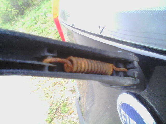

Pewnie problem lezy po stronie sprezyny dociskajacej ramie wycieraczki. Moze sprobuj to rozebrac, przesmarowac. Czasem pomaga.
Tak jak kolega poradził wcześniej-trzeba rozebrać; sprężynę wyczyścić i nasmarować-będzie działała lepiej i silniej
sprężyny nie mam zardzewiałej jak na tym zdjęciu... może da radę ją zdjąć i lekko skrócić by mocniej dociskała?? robił to ktoś może?
Ta sprężyna wygląda na dość twardą sztukę także nie wiem czy uda ci się ja tak ładnie czyt. fachowo skrócić. Mogą być problemy z jej wygięciem.
