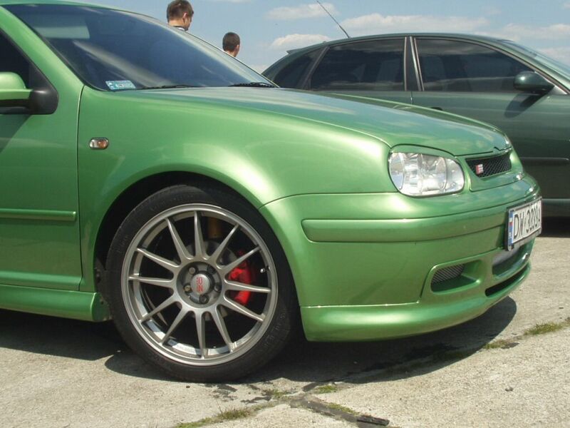

U siebie mam 7x17" ET38 i do tego dystanse na tyle po 25mm a na przodzie po 15mm (wszystko przy zawieszeniu Eibach -30mm). Nic nie kombinowałwm z błotnikami bo bez problemu przyjmują taką kombinację. Golf IV ma naprawdę bardzo rozpompowane błotniki i pozostawia duże pole do popisu tunerom wink.gif
