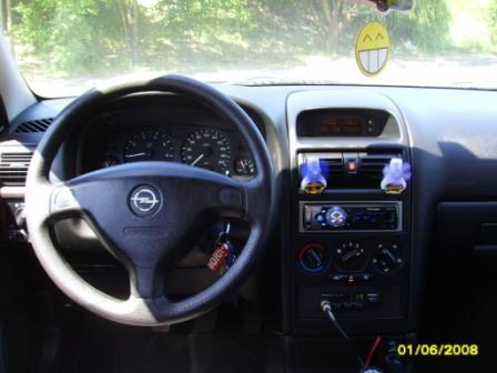

Zamontowałem sobie CB radyjko, wykorzystując półeczkę w której był schowek na płyty CD. Chyba nie wymaga to komentarza. Klapkę aktyzłodziejską wykonałem z etui do panela radiowego, z przymocowanym kawałkiem plastiku - część opakowania po czymkolwiek smile.gif Zastanawiam się jeszcze nad pociągnięciem kabla anteny w progu pasażera. Jeśli ktos to już robił to byłbym wdzięczny za informację czy tam się w ogóle da kabel przeciągnąć.
Oto fotki:
Tak wygląda w czasie używania (gruszka oczywiście jeszcze dochodzi, tę woże w podłokietniku:
Tak w czasie parkingowego odpoczynku:
Aby radio weszło tak głęboko potrzebowałem małego kolanka do anteny. Zasilanie podłączyłem wpinając się "od tyłu" w kable od zapalniczki:
Przymocowanie radyjka to moja radosna wytwórczość:
A oto spód klapki - banalnie proste, wciskane lekko między radio a ramkę:

A u mnie wygląda to tak : smile.gif
Jeśli chodzi o podłączenie anteny to ja mam kabel z radia puszczony środkowym tunelem do bagażnika a tam mam łączenie z bardzo krótkim kablem co idzie do anteny i nie mam żadnych jak dla mnie słyszalnych strat aniżeli gdy miałem kabel w całości.
